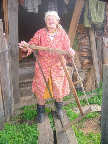

Вот такая пила Вам понадобится! Ищите Лучковая пила. ПС. По моему Вы затеваете глупость ИМХО. Стена пенобетона 5 см, уж никак не будет даже самонесущей.

LevPravov написал : Вот такая пила Вам понадобится! Ищите Лучковая пила.
Ну, и пару человек - Равшана и Джумшута вызывать на съемки ;)

Вы не правы. Всё элементарно и давно придумано за нас. Ножовка по пенобетону- 450 рублей (победитовые зубья). Блок пилится за секунд 5-10. Проблема в другом- стенка 5см- мало однозначно.
