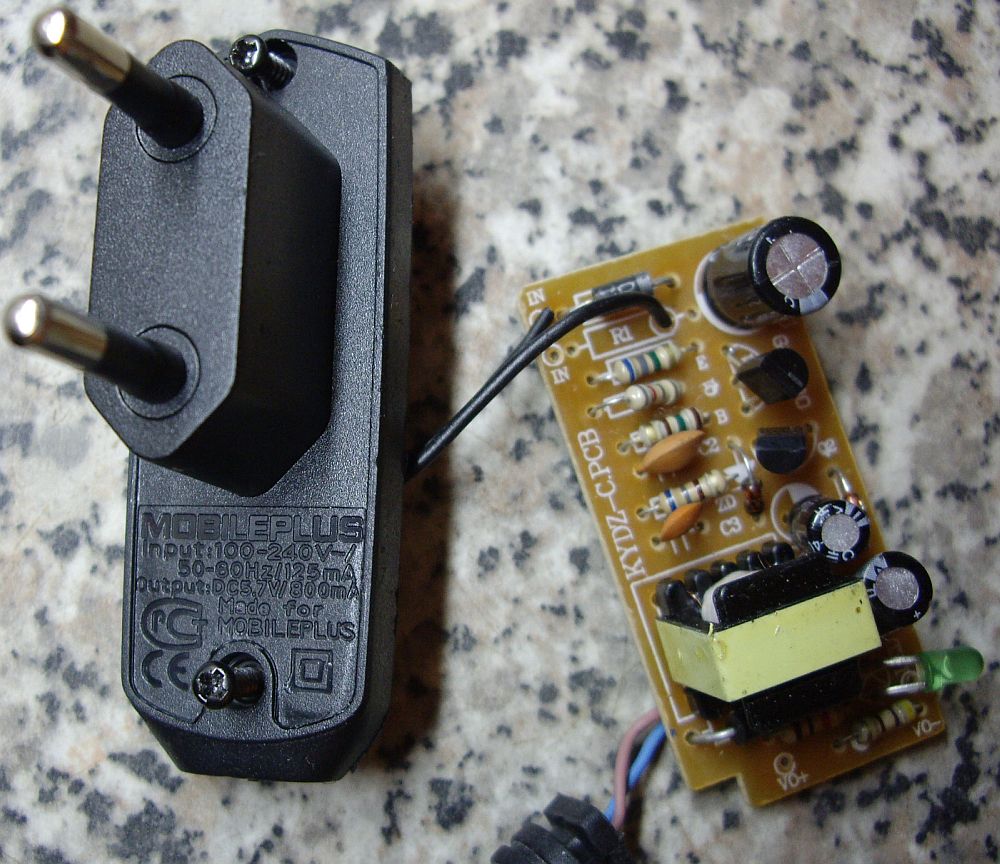

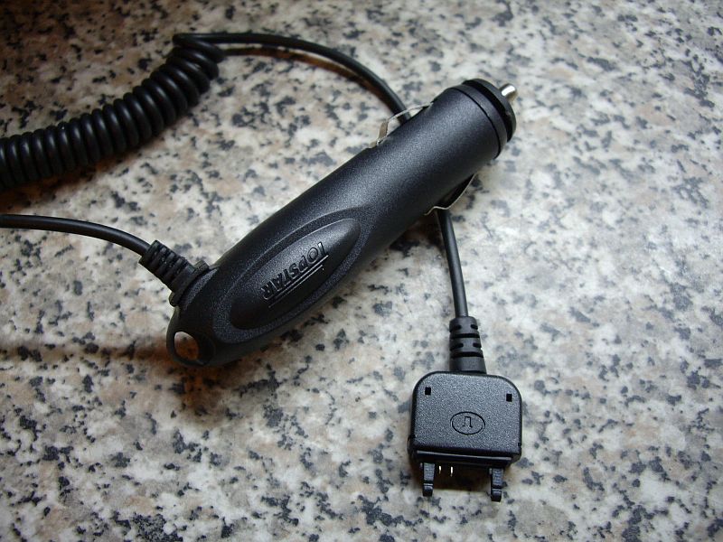

2 Solovushka :) Ну так. Одни разъёмы дороже стоят. Правда, устроены на удивление примитивно: 1 транзистор и 1 трансформатор. Стабилизация, видимо, отсутствует. Ну да ладно. А вот автомобильный (тожу 25 р.) не разобрал. Пока не понял - разборный ли? Но авторазъём (в прикуриватель) один стоит рублей 40...

Разбирал несколько дешевых/30р./ китайских зарядников для сотовых телефонов-во всех импульсных блок питания.

Алексейй, разумеется, импульсный. Обманул: 2 транзистора там...

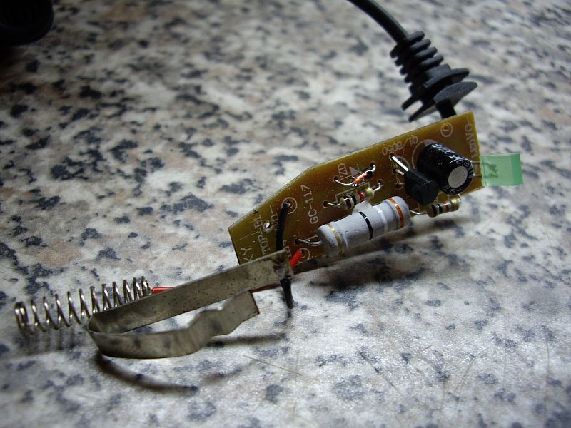

Автомобильный попроще: линейный параметрический стабилизатор с мощным балластом.

n-p-n написал : Стабилизация, видимо, отсутствует. Ну да ладно.
ограничение тока.
n-p-n написал : Но авторазъём (в прикуриватель) один стоит рублей 40...
25 :), но это смотря где.
n-p-n написал : Автомобильный попроще: линейный параметрический стабилизатор с мощным балластом.
ага. Я такую встроил в комп а провод вывел через отв в передней панели (на работе комп стоит на столе), теперь если надо подзарядить делается все одним движением. Очень не люблю наклоняться искать зарядку освобождать для нее место и пр.

n-p-n написал : Правда, устроены на удивление примитивно: 1 транзистор и 1 трансформатор.
Самая фишка в том что те что продают по 100-150р особо не отличаются. Слабое место у всех подобных зарядок это стабилитрон(на 2.7В), обычно и ремонт заключается в его замене. Имейте ввиду если что.
Да и еще зарядки (220В) вполне надежно работают, но только если эксплуатиовать в режиме вставил в розетку -зарядил - вынул. Оставлять навечно в сети (как это любят делать и что вполне можно было делать с трансформаторными) я настоятельно, категорически, не рекомендую. Зарядки покупал в основном из-за провода с разъемом.
