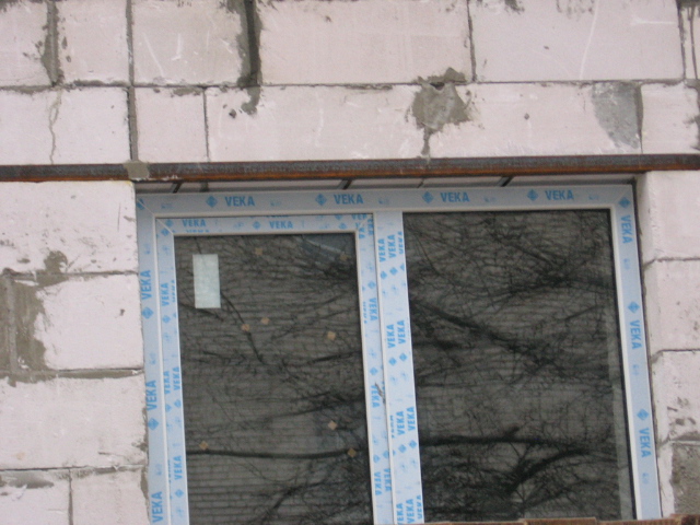

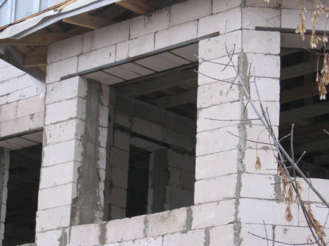

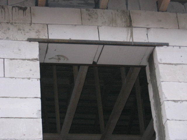

Сфотографировал строительство нового дома. Строят не русские... Интересно, уголки выдержат или нет? А может окно держать будет первый, второй этажи и крышу? Интересно ведь!

Скорее всего дом имеет монолитный каркас и самонесущие стены. Тогда эти уголки держат только два слоя блоков. При таком раскладе...всё будет хорошо!!!

В том то и дело,что дом двух этажный.Кладка стен только из пеноблоков.Потом наверное будут обкладывать кирпичем или сайдингом обошьют.

Если бы перекрытия были монолитные и мауэрлат нормальный - можно было бы сомневаться, а так - обязательно рухнет.

Наверное, какой-то монолитный каркас присутствет, как они перекрытия собираются заливать по пеноблоку? Но вообще оконные проемы так не делаются, треснет стена над окном моментально, а потом и завалится вся эта байда безграмотная. Уголок ставится только под обличовочный кирпич, вместе с бетонной перемычкой, ну и уж не такой жиденький.

Перекрытие первого этажа деревянное. Видел торчал из стены брус 150*100 примерно.с шагом через блок.Торцы были наружу.

32-й уголок с опорой по краям в 100-150мм - это сурово! Армирование, судя по фото, присутствует лишь вертикальное. И, наверняка, только по краям проемов. Конструкция просто обязана трещать.

Если перекрытия опираются на внешние стены, то бедный хозяин данного "строения"!!! При нагрузке (отделка, мебель, люди) просто может рухнуть...
