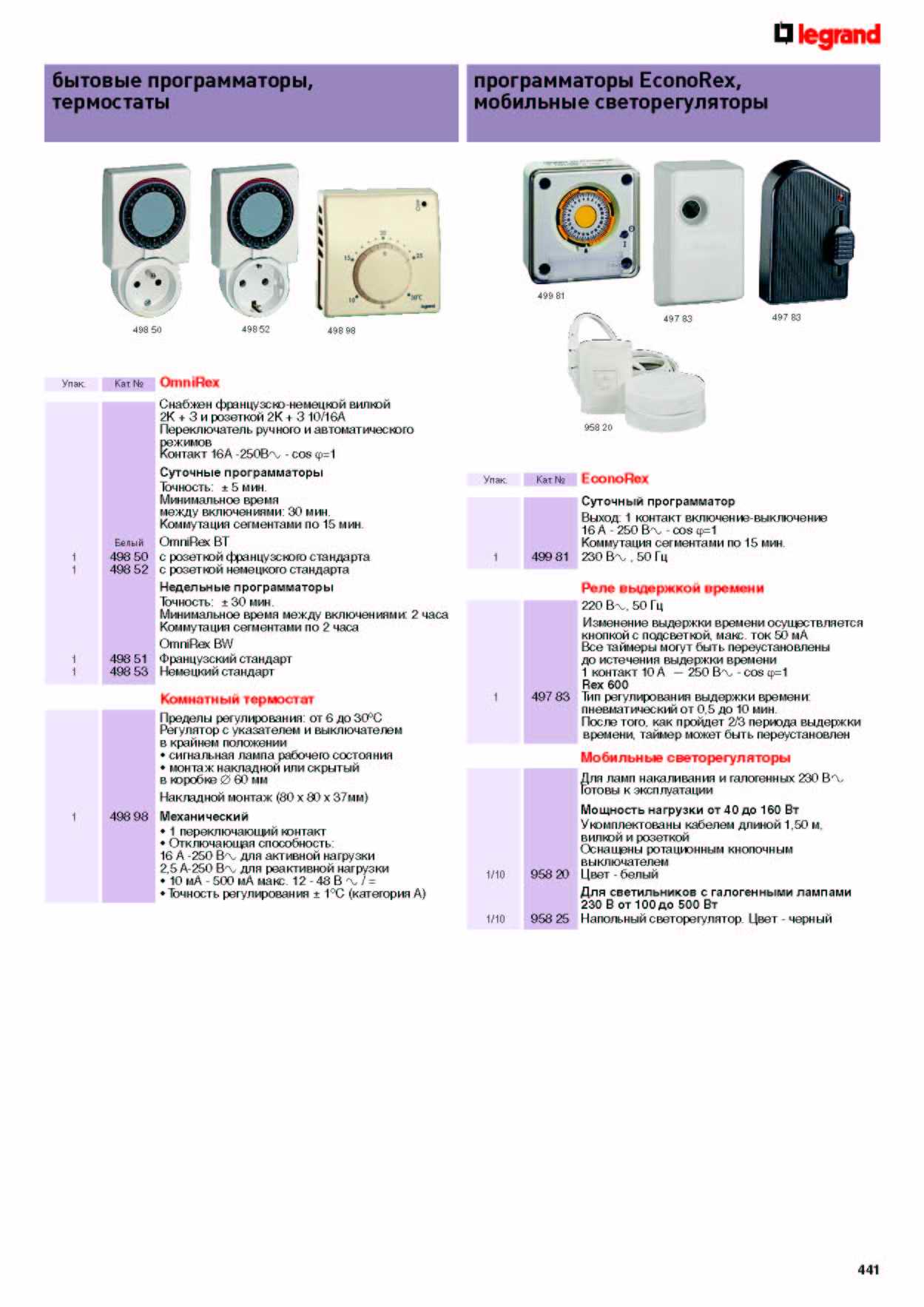

dmvt1 написал : Для имитации присутствия лучше поставить программируемый таймер
Вдумался в Ваше предложение по-лучше и понял, что обязательно реализую его. Спасибо за подсказку. Наверное остановлюсь на леграновском суточном программаторе с розеткой № 49852 (во вложенном файле). Он мне обойдётся в два раза дешевле, и батарейка не нужна. Но не решил одну проблему: что сказать соседям, чтобы они не вызвали милицию или не пошли с ружьём сами, увидев свет в пустом доме ? Правду говоить не стоит, потому что вся деревня будет знать.
Если кому интересно: испытал вчера в домашних условиях леграновский датчик № 88288 (файл в первом посте). Всё нормально:
  • угол зоны даже чуть больше заявленного (180 градусов);
  • регулятор освещённости позволяет настроить включение на сумерки;
  • уровень освещённости не влияет на процесс выключения датчика двжения. Это значит, что не нужно закрывать датчик движения от светильников.
Резюме: поставлю датчик движения на включение уличного света, а таймер на включение света в комнате.
