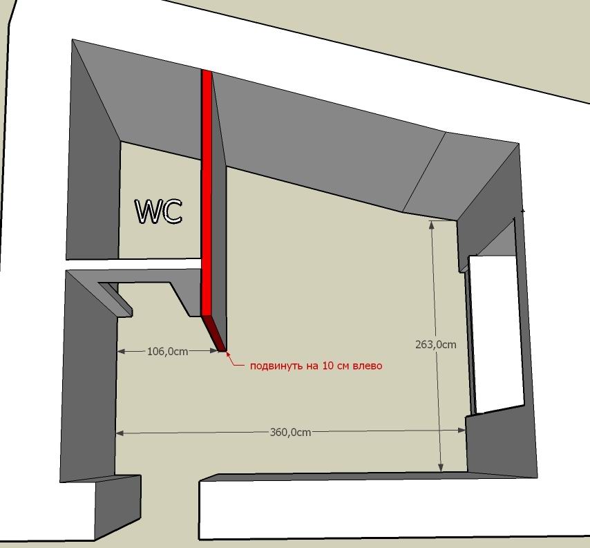

Уважаемые форумчане. Делаю ремонт кухни. Т.к. её общая площадь маловата, хочу подвинуть стену на 10-15 см, уменьшив ширину смежного туалета (до 90 см). Стена выполнена из гипсовых, пазогребневых блоков толщиной 8 см. Мне видится такой подход: укрепить периметр брусками, подбить снизу клинья-полозья , пропилить периметр ножовкой и подвинуть аккуратно домкратом.Зафиксировать на новом месте . ...........Или разломать и сложить из новых блоков?

Не ломать ! а аккуратно разобрать блоки- и сложить заново, строго по отвесу, в заданном месте......

volcerr написал : укрепить периметр брусками
длиннющими саморезами насквозь гипса в брусок? ИЛи брусок на клей плиточный? Или всё вместе? ;)
Теоретически думаю возможно.. если стена НОРМАЛЬНО сложена, то её и разобрать без повреждений будет невозможно, значит если двигая она всё таки развалицца, то.. мы ничего ПОЧТИ не теряем. ;)
А если она дряхловатая, то.. лучше разобрать и собрать заново. Степень дряхлости определите.. сами как-нить.

Разобрать блоки не повредив? Не думал что это возможно. Если кто-то это делал, расскажите как.

05.12.2008 в 09:53:18
Не повредив, разобрать нереально. Вот тут я изложил свои соображения, как можно разобрать, чтобы использовать разобранные блоки частично: http://www.mastercity.ru/vforum/showthread.php?t=64830&highlight=%EA%F3%E2%E0%EB%E4%FB
Однако, надо оценивать трудоёмкость и денежные затраты. -если новые блоки, то ломать можно неаккуратно (быстро), класть будем аккруатно и быстро (т.к. из новых блоков). Стоимость сложится из покупки новых блоков, доставки, вывоза обломков старой стены на свалку. -если использовать частично существующие блоки, то ломать будем аккруатно (дольше), класть будем немного дольше и муторней (пазы спилим по-любому, поэтому надо будет усиленнее следить за вертикальностью кладки и наверное стоит подумать об анкерах в горизхонтальные швы). Стоимость сложится из цены докупленных блоков. Мусор можно будет выбросить как бытовой, я думаю, если его будет немного.

05.12.2008 в 10:08:16
А стяжка какая? Общая на все помещение или после возведения стенки залита? Может для переноса стенки прийдется еще и ее частично демонтировать... У меня вот например плавающая стяжка, подобная стена возведена до стяжки, стоит на монолитном полу, и я не могу себе представить как закрепить стенку на новом месте к полу малой кровью.

05.12.2008 в 12:27:46
AndreyStar написал : У меня вот например плавающая стяжка, подобная стена возведена до стяжки, стоит на монолитном полу, и я не могу себе представить как закрепить стенку на новом месте к полу малой кровью.
Конечно более правильно устанавливать пазогребни на перекрытие, но можно и поверх стяжки. Например в альбоме рабочих чертежей кнауфа разрисованы оба типа (http://www.knauf.ru/pdf/alb_chert/Knauf_Album_5.pdf 14 страница).

05.12.2008 в 12:39:21
AndreyStar написал : как закрепить стенку на новом месте к полу
На кладочный раствор. Стена же тяжёлая, с пола она никуда не денется.
У меня вот пол - керамзит и сухой пол настелен. Пилить и ломать ничего не стал - поставил стену прямо на пол. А проём, где стена стояла раньше, залил. Надеюсь, будет стоять без проблем.
