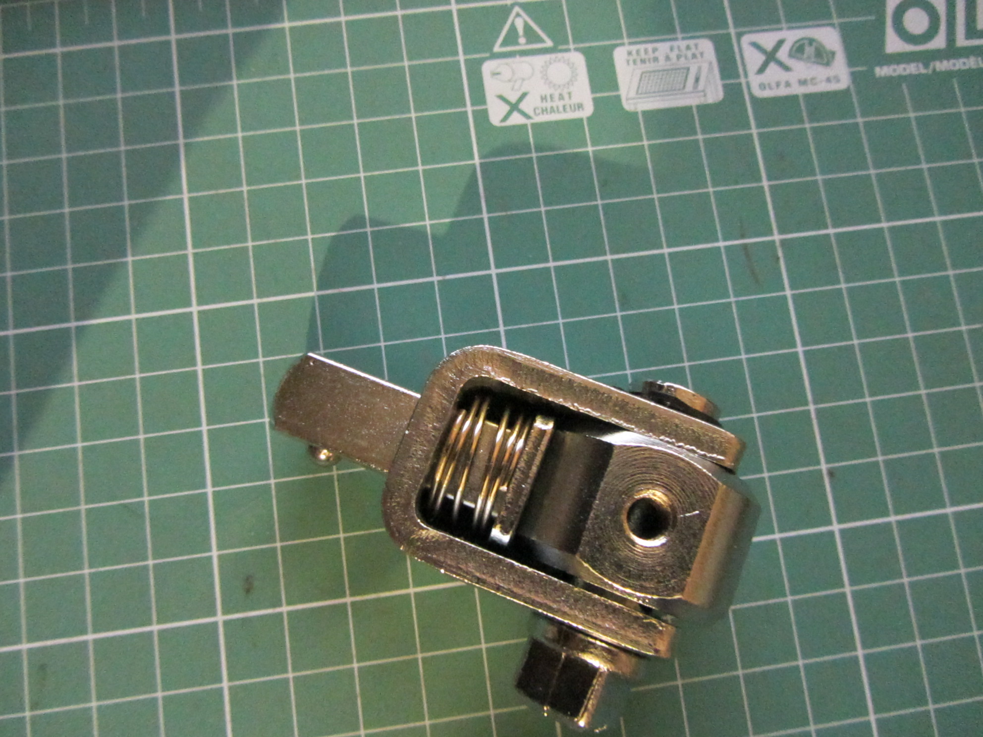

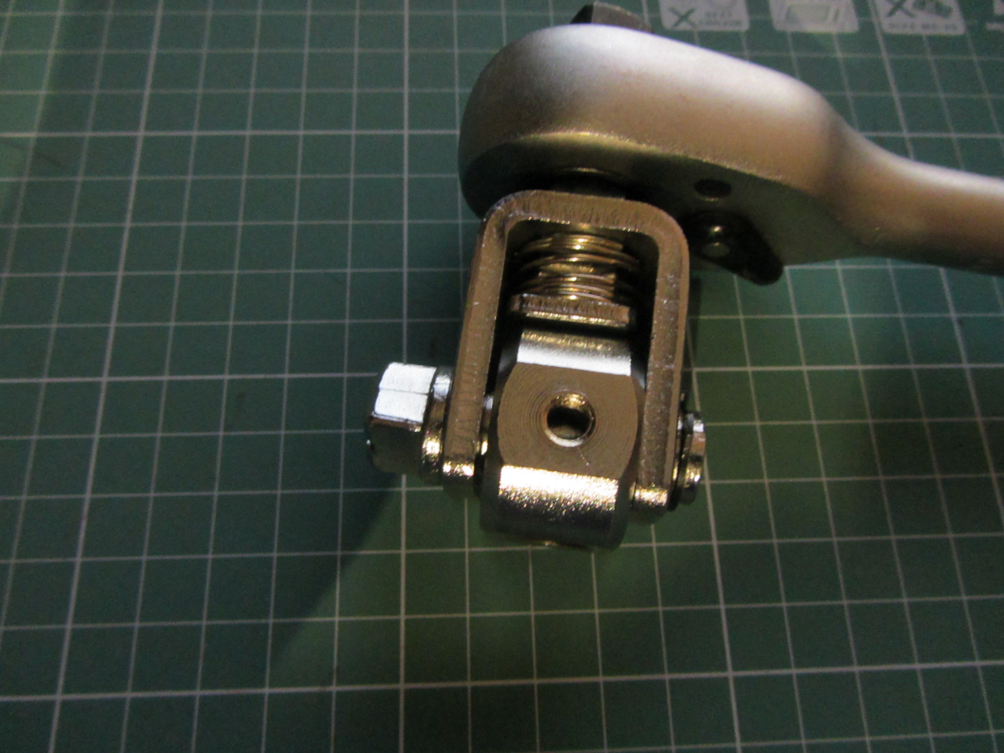

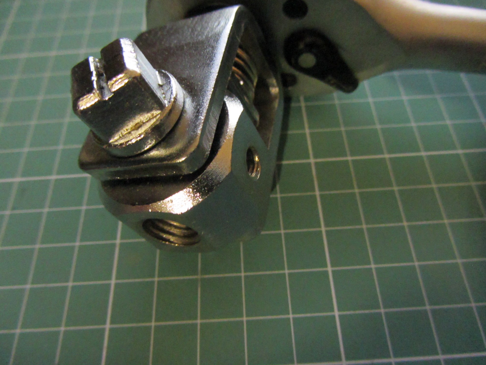

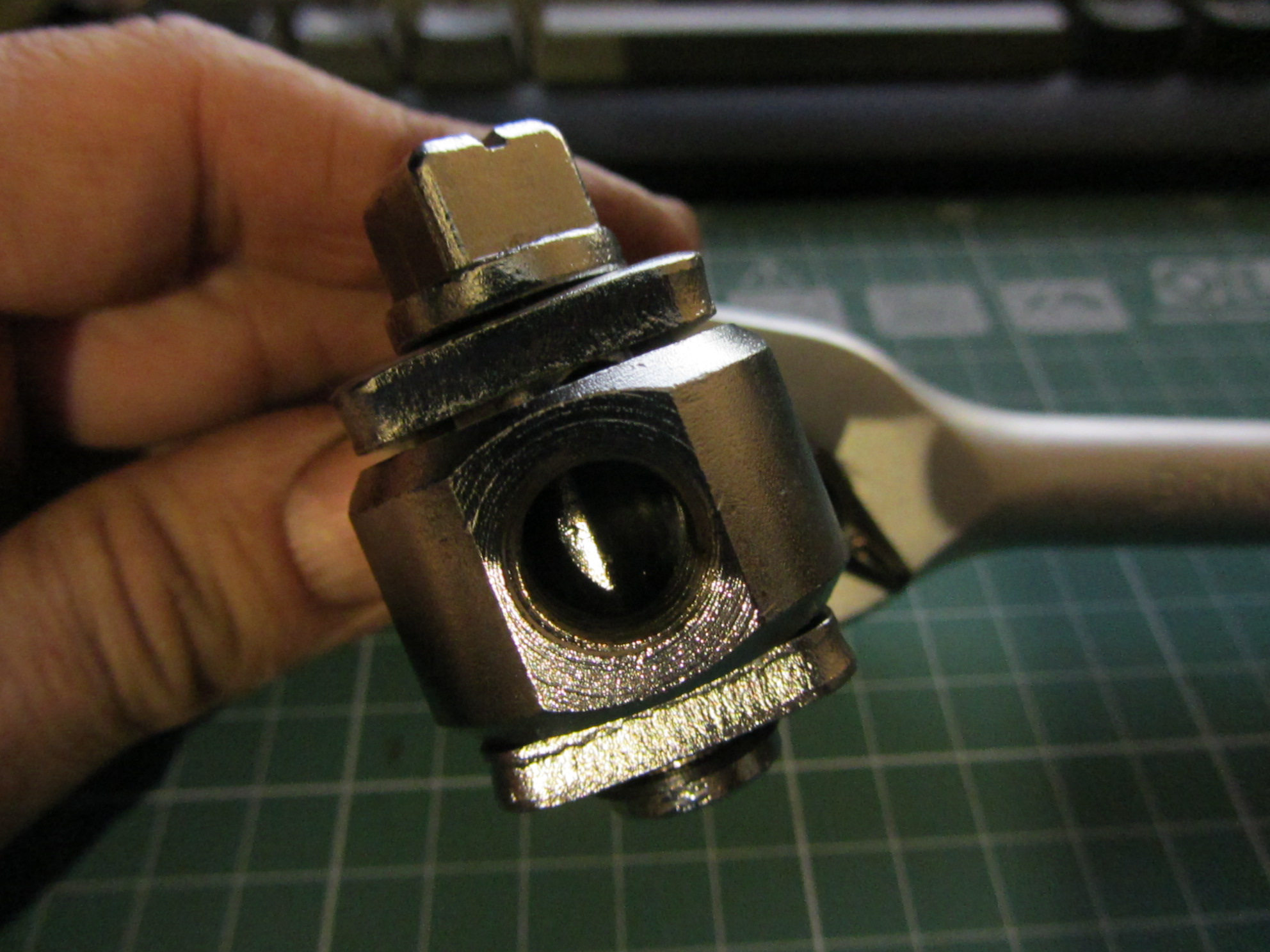

Есть мультитулы, а есть специализированные инструменты. Артикул не помню. На инструменте маркировки нет. Продавалось как Бринко. У Бринко. Всего доброго.

rubunduk написал: На инструменте маркировки нет.
Если это шпильковёрт, то не лучший. Для кручения шпильки в дюбель важно прилагать чистый момент. Скорее это должна быть Т-образная рукоять, чем рычаг.
