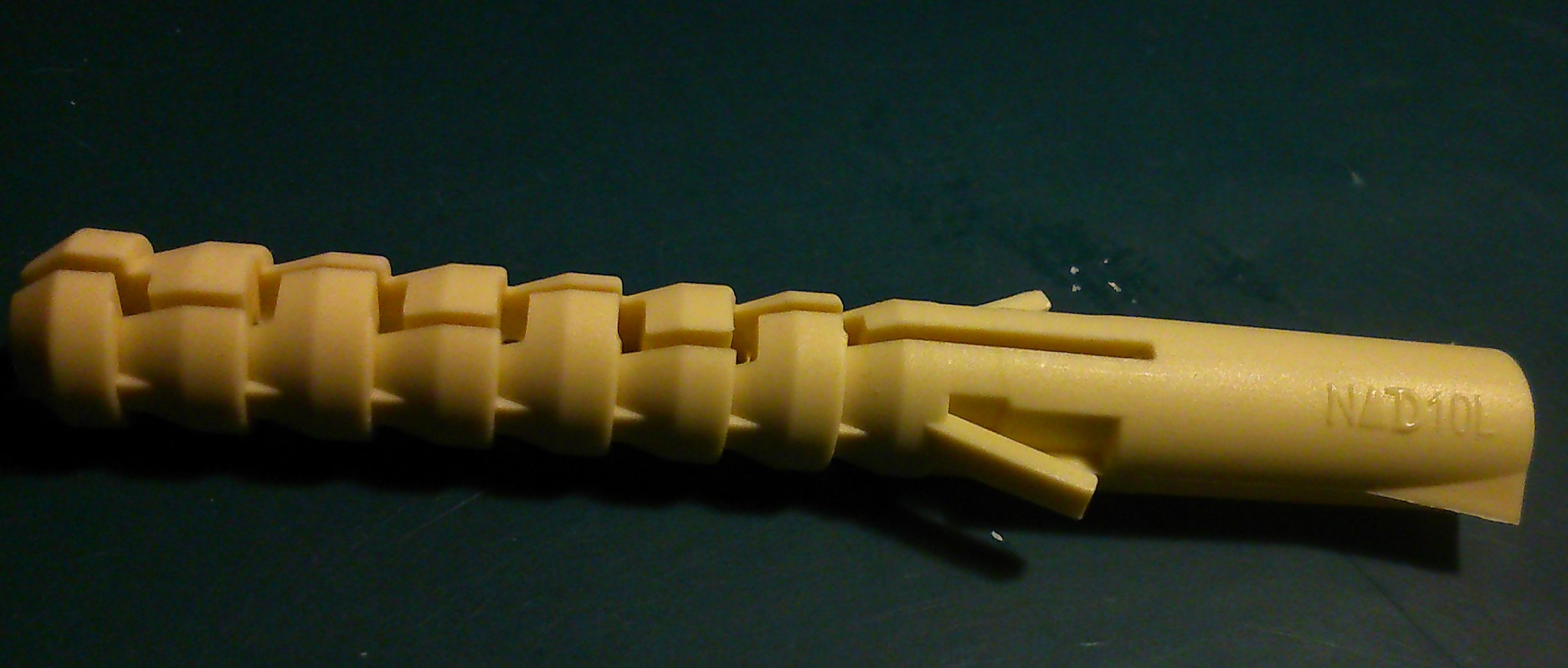

Если речь про NAT10L, то они в бетоне слишком плотные. Они больше заточены под пеноблок, сминающийся под давлением дюбеля. В бетоне они создают большое сопротивление закручиванию. От чего плохие шпильки могут ломаться в том месте, где шурупная резьба переходит в шестигранную шейку.

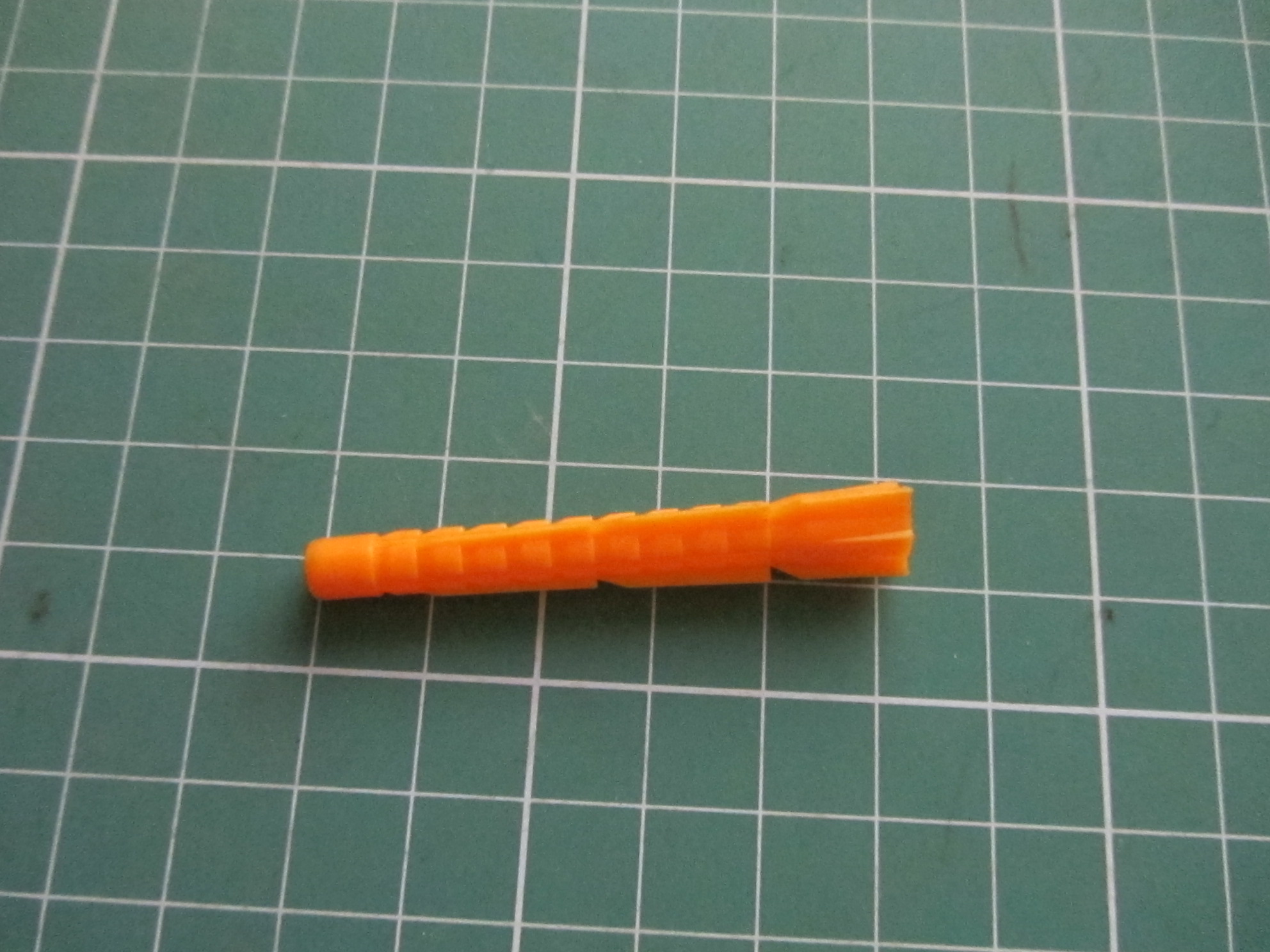

rubunduk,
Можете показать дюбель - морковку ?

dokar, но это на 6мм. Он в наших лабазах представлен на 6, 8 и 10мм с вариацией разной длины. На 12мм. я не встречал.

rubunduk написал: но это на 6мм.

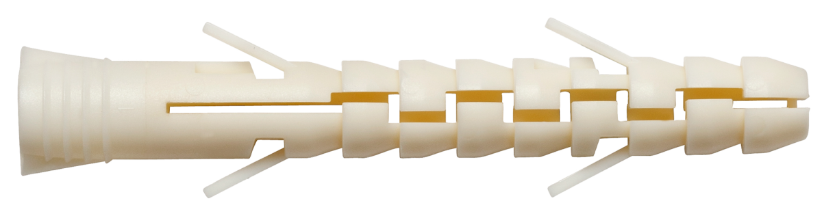

Это ни разу не Сормат. Вот длинный Сормат для мягких стен.
Я когда то купил их на стройку. Рабочие на второй день распихали их по своим баулам и сказали, что уже закончились. Пришлось шмонать. Эти дюбеля произвели на рабочих впечатление на контрасте с синими шипастыми дюбелями, что привёз наш жадный снабженец. Синие шипастые прокручивались в стене. Беда в том, что у Сормата появился "партнёр", который гонит копию сорматовских дюбилей. Даже цвет упаковки повторяет. У Сормата были дюбель-шурупы для мягких стен. Вот они так же ломались при попытке завернуть в бетон.

Вот палево под Сормат NAT10L. На нём одна пара усов и надпись NAD10L
Часть Сормата на рынке уже идёт местного производства от какого то ООО"ЭЙОТ ВОСТОК", расфасованные ООО "Партнер инт"

cineman, Такие дюбеля беру для кирпича, если есть такая возможность. На ценниках в магазине крепежа, на морковках тоже было написано Сармат. Потому и называю, как было написано. На самом дюбеле за исключением размера ничего не пишется. Но для бетона они в самый раз.
