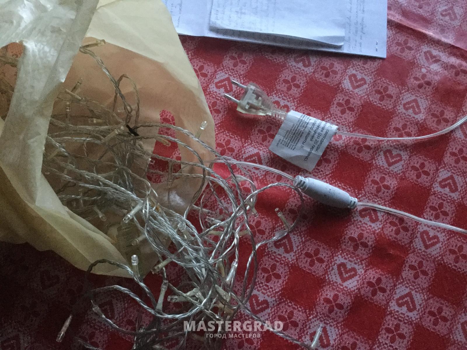

Добрый вечер, на сайте Чип Дип нашёл расшифровку полосок на резисторе, получилось 510 ом. Вообще такое возможно? Алексей

protsay, вполне, при токе 20 мА на нем падает 10 Вольт, 0.2 Ватт

protsay, сколько СД в этой группе последовательно включено? Остается открытым вопрос о питании- есть там мост или нет.

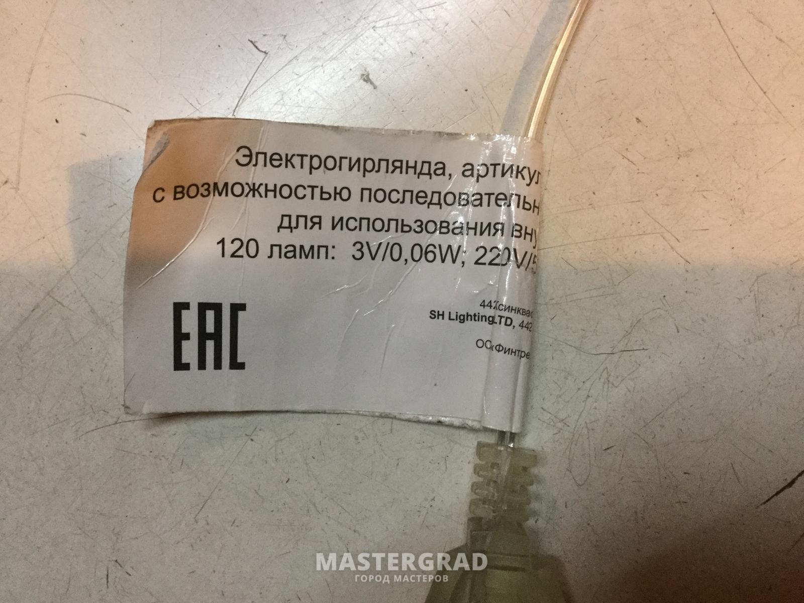

АлВас, Добрый день, на гирлянде есть какая то штука овальная, а как выяснить есть или нет мост? Я не считал, но судя по бирки 60 штук в петле.
Но только часть с резисторами.

юра Т, Добрый день, такие есть в Чип Дип, а какой брать по мощности ? 1 Вт подойдёт или 0,5 Вт?

BV, Добрый день, да вот я тут подумал, что я добавлю ещё в цепь по одному такому же светодиоду и резистору. Меньше же нагрузка будет на каждый? И может проработают подольше, а то каждый раз так ремонтировать придётся.

protsay, Так, начинаем считать- СД 60 штук, по 3 вольта на душу, уже 180 вольт, 220 - 180 = 40 В надо погасить на резисторах, сколько таких резисторов в ветке? Резисторы есть 0,125; 0,25; 0,5; 1,0 Вт, если у вас там получается 0,2, то ближайший 0,25Вт

Если оно всё последовательно, то почему бы в этом случае просто не добавить в эту последовательность диодов без резисторов?

Потому, СД есть токовый прибор, питаться он должен от источника тока, и именно этот балласт- от примитивного резистора до более серьезного устройства, должен устанавливать и поддерживать номинальный ток, а не СД сами себе, иначе процесс станет необратимым. Небольшое увеличение напряжения не оставит вашим СД шансов. СД с ном. током 300 мА уже потребуют теплоотвод.
