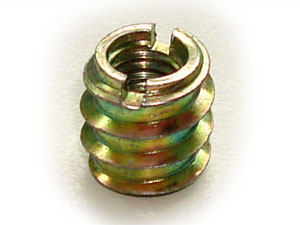

Бочонок-втулка это резьбовая футорка от мебельной стяжки-уголока UC11.И вкручивать её наверно надо глубже,в лагу-несущий элемент.А уже к лагам притянуть доски саморезами.Определить где проходят лаги можно,если снять плинтуса,в зазоре между стеной и досками пола.

Плинтусс написал : Бочонок-втулка это резьбовая футорка от мебельной стяжки-уголока UC11.
Не совсем. Футорка от уголка слишком маленькая.
Я нашёл в секции "винтики-шпунтики" футорку заметно побольше, с большим "агрессивным" зубом снаружи, и серьёзной резьбой внутри М6 (М8 не было). Вот такую - http://www.veskot.ru/catalog/items_images/1436_img.jpg
Такие футорки вкручивал не в лаги (как их там обнаружить? не вскрывая пол), а в "играющие" половицы. Участки куда надо вкручивать определяются легко - наступаем попеременно ногами и отмечаем где скрипит. Скрипящий участок буквально "виден", если отмечать карандашом - "видна" ширина доски, "видна" длина скрипящего участка. Таких скрипящих участков у меня было немного, всего четыре. На каждый приходилось от трёх до пяти футорок - вдоль скрипящей доски, сантиметров через 10-15. Футорки вкручивал в 40-миллиметровую половицу с заглублением на сантиметр. Шпильки - на полсантиметра короче пола, с упором в бетонное основание.
