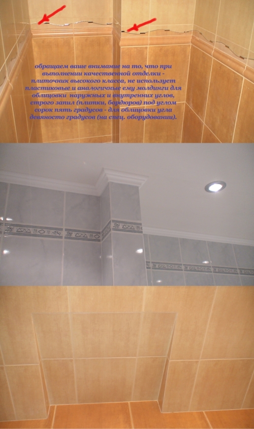

Начало не плохое потом подздулос - пластик и гранит АЯЯЙК (и верхний лючок без надобности кран нужно было выводить в коробку сливной клавиатуры)

если плитка на стенах и полу одинаковая то почему швы не совпадают ?

2deuxma
а вы никогда не задумывались о том, что наружные углы кафеля, не закрытые молдингами - травмоопасны?
Особенно утром 1 января...

deuxma написал : Начало не плохое потом подздулос - пластик и гранит АЯЯЙК (и верхний лючок без надобности кран нужно было выводить в коробку сливной клавиатуры)
Надпись на фотке крамольная)))

Грэй написал : а вы никогда не задумывались о том, что наружные углы кафеля, не закрытые молдингами - травмоопасны?
А так же наружные углы мебели, открытые двери, телевизоры на тумбах и т.д.
