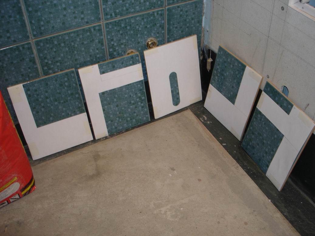

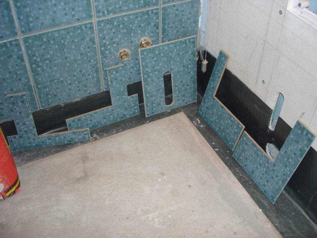

GreenLight 1.Вырезаются до укладки. Чтобы точно попасть есть специальные шаблоны, которые от базовой точки позволяют "запоминать" положение центра отверстия, а потом когда шаблон переноситься на плитку центр отмечается на плитке. Но я у себя решил использовать в качестве шаблона простые листы А4.

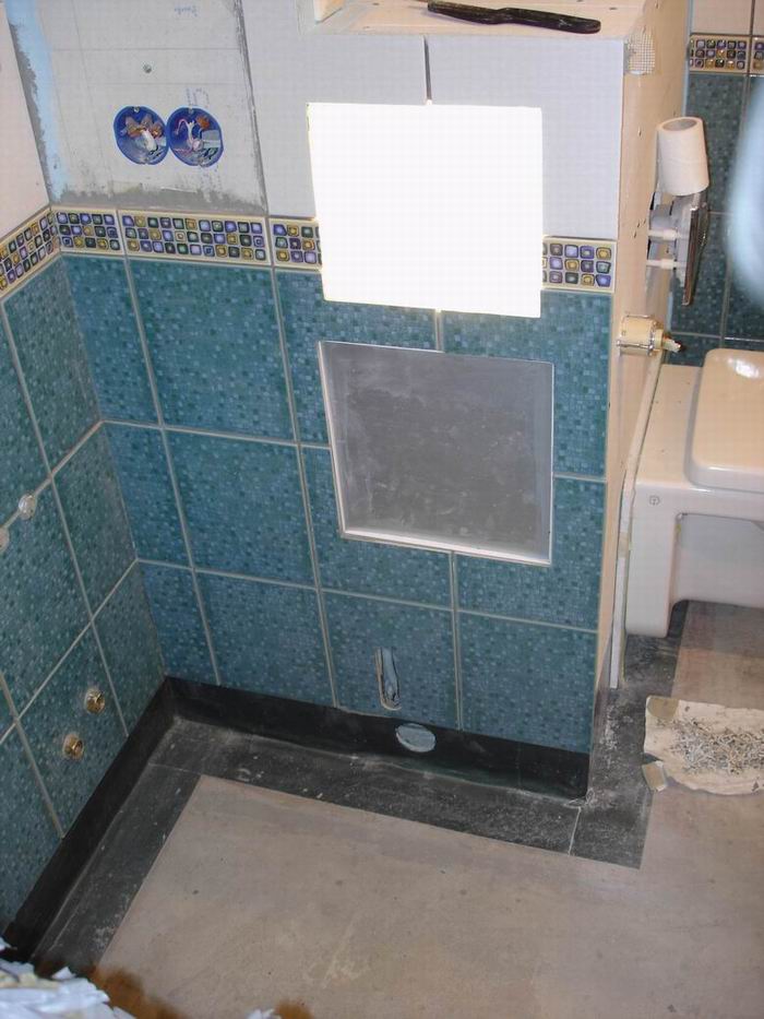

  1. Да. Вот примерно как это у меня выглядело. Думаю будет понятно, с подразетниками поступал аналогично.
