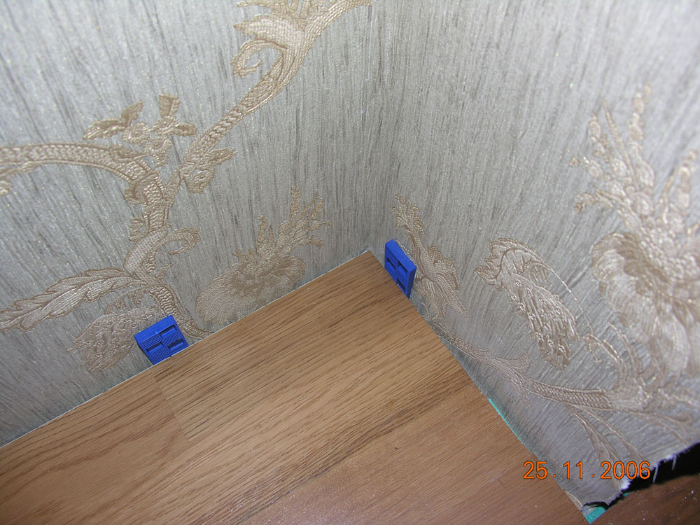

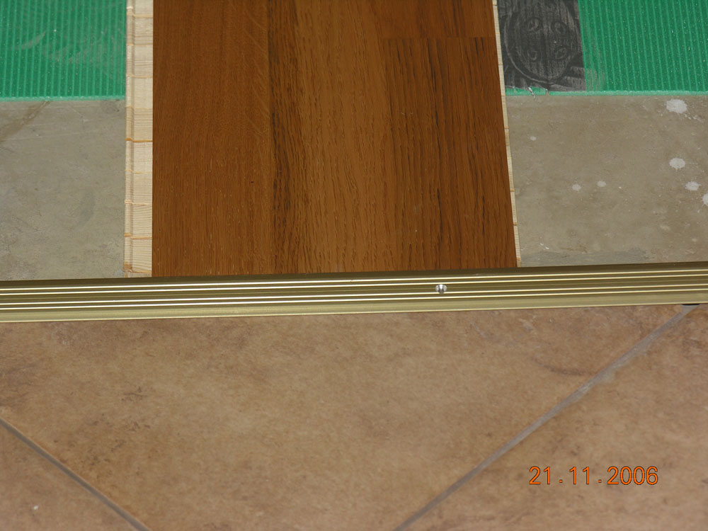

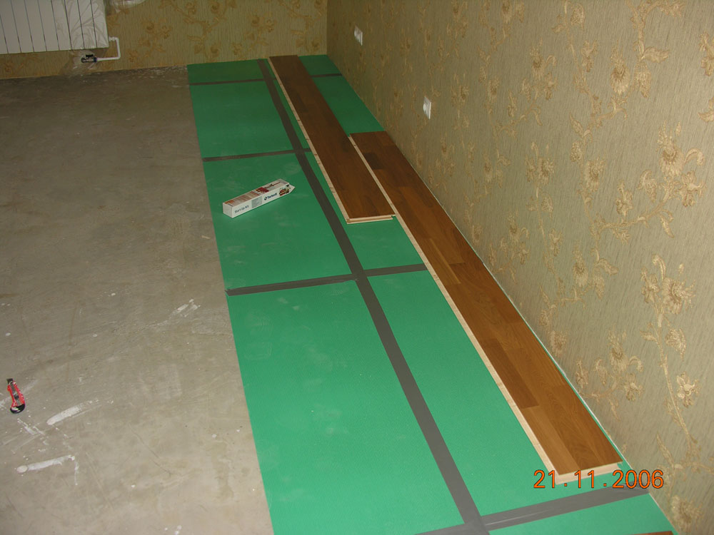

Стелили в ноябре 2006. Отопление есть. Подложка Arbiton в листах толщиной 3мм, ребрышками вниз (на фотке №2 СНАЧАЛА положили неверно) :scare Листы скреплены строительным серым скотчем. Основа (стяжка по маякам) была предварительно выровнена до идеала (1-2мм на 2-3метровое правИло) Ветонитом-3000. Замок Khers видно на фотке 2: собирается легко, вручную, без молотка. Сейчас (и сначала) не скрипит. По стенам и в дверных проемах зазоры 5-8мм. Щелей нет (тьфу*3) независимо от сезона: однажды нашел зимой щель длиной 50-100см шириной наверно 0.2мм - встав на четвереньки, но сейчас не могу её разыскать. Да вот еще: при укладки замки были промазаны силиконовым герметиком QuickGuard. За влажностью в помещениях (парк.доска в 4комнатах и холле 19кв.м) НЕ слежу - пофиг. Моет жена тряпкой влажной. Дуб-Контракт - самая дешевая доска в линейке Khers :)
