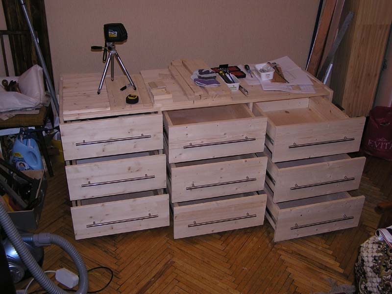

Мистер Пэ а ваше произведение из чего. Больно хорошо выглядет. Сколько времени производство заняло

Да из сосны все из той же (шурупов, стяжек, направляющих и клея я не считаю ;) )... Объективно оценить время производства (кстати еще не законченного) не представляется возможным - ибо все по вечерам/выходным. Плюс пара недель просто целиком выпали - уезжал в командировки. А то бывает приползешь с работы и даже поесть сил нет... не то чтоб там чего-то делать.
Хорошо оно выглядит издалека... А вблизи - кривое, косое, горбатое. Ибо в самый ответственный момент как раз и пришлось уехать на неделю. В это время как раз все щиты и скрутило, в основном лодочкой. Так что при сборке все приходилось силой выпрямлять - струбцинами загонял на место и потом фиксировал крепежом. Сейчас подбираю морилку и лак - тренируюсь на обрезках, чего и Вам советую. Купите какой-нить маленький щит, или опять же - обрезки. И попробуйте на нем краску. Я окончательно разочаровался в водных морилках. Одна в них прелесть - не воняют химией жуткой. Но равномерности нет и не будет. Слева вдали - результат применения водной морилки плюс два слоя лака. Полка. Не пригодилась тогда - так и стоит. Видите полосы светлые? Это сосна так типа равномерно впитывает. А на синтетической морилке такого нет...
