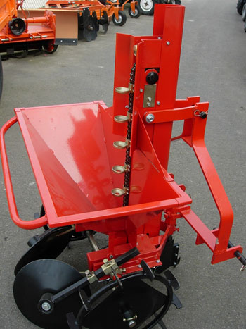

Ещё один добротный экземпляр http://www.minitrac.co.uk/acneufs/38aplanteuse.htm

pavva написал : Ещё один добротный экземпляр
Нормальный. Опять прошу обратить внимание на улы установки дисков. Пы.Сы.Там и копалка припрятана.:-)

Во никак немогу понять, зачем делать такой высокий лифт, при таком низком бункере. Или типа можно борта наращивать?

При низком лифте большая скорость движения ложек - попортит семена.

ValNik написал : При низком лифте большая скорость движения ложек - попортит семена.
Да Вы-что. Точно одинаковая.

Djuse написал : Во никак немогу понять, зачем делать такой высокий лифт, при таком низком бункере. Или типа можно борта наращивать?
картошка падая с большей высоты, далеше заглубиться в землю:D :D
