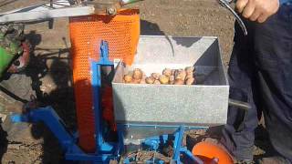

Наростил бункер в высоту на 10см, максимальный объём равен 50л. См. фото:

22.04.2012 в 20:52:03
Как устроен дозатор для удобрений?
viktor80462
viktor80462
Регистрация: 06.01.2011
Кривой Рог
Сообщений: 132
22.04.2012 в 21:16:15
По принципу сеялки,барабан из текстолита 40мм тол.,диаметр 120 болгаркой зачистным диском вырезал 4 гнезда емкость гнезда5-8гр.
