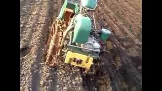

Вот вчера посадил картошку. Сажалка после паределок работает супер. Но то как она зделана неможет быть изменена по другим сажалкам так как и другие немогут бить изменены по етой. Ето я понял и пускай говорит кто что хочет (в споре рождается истина) ето ясно как божий день. САЖАЛКА.3gp. жду критику.

ПЕТРО 49 написал : Сажалка после паределок работает супер.
Главное, чтобы хозяина устраивала. На видео всё красиво! Свою тоже испытал вчера вечером: http://www.mastercity.ru/showthread.php?t=43939&page=298&p=3057316&viewfull=1#post3057316 Есть притензии к пропускам в заборе клубней. Буду пробовать ещё на более округлом и меньшем по размеру сорте клубней, тогда и можно будет сделать выводы. Да и самый крутой косогор ещё не проходил.

Yura2704 написал : Есть притензии к пропускам в заборе клубней. Да и самый крутой косогор ещё не проходил.
Юра попробуй нетак много засыпать картошки, а косогор с доворотом (подруливанием) преодолим.

ПЕТРО 49 написал : Юра попробуй нетак много засыпать картошки,
Да, я вкурсе, что картофель спереди бункера имеет свойство подниматься и вываливаться из бункера - первые 10м перекладывал на зад бункера. Зато потом не нужно было дозагружаться посреди рядка - успешно возвращался в точку загрузки. Общая длина посадки за одну загрузку около 130м http://www.mastercity.ru/attachment.php?attachmentid=288615&d=1335295287
ПЕТРО 49 написал : а косогор с доворотом (подруливанием) преодолим
Сегодня успел и поперёк склона потренироваться http://www.mastercity.ru/showthread.php?t=43939&page=298&p=3059144&viewfull=1#post3059144. Не заметил, как 500кг посадочного материала израсходовал:).

Yura2704 написал : 500кг посадочного материала израсходовал
И какие параметры агротехники.Какую площадь занял пол тонной посадочного матерьяла.

Афанасьич написал : И какие параметры агротехники.Какую площадь занял пол тонной посадочного матерьяла.
Шаг высадки 27см, общая длина засаженного ряда около 2км (18ряд х 65м, 33ряд х 25м), ширина междурядья 70см, площадь около 14сот. Общий вес клубней, примерный - 30сеток. Был предварительный выборочный подсчёт: в сетке 20кг было 245 клубней. Из этого расчитывал бункер КС на максимальную длину гона с полной загрузкой в 130м. Но суть опыта была в том, что эта проделанная работа была сделана без помощников и лишней суеты на огороде.
