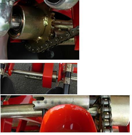

Всем привет !!! Сегодня, благодаря этому форуму, закончил изготовление картофелесажалки ! Ура ! К проведению весенне-полевых работ готов полностью ! Всем участникам огромное спасибо ! Почитав посты, решил делать с прямым приводом, что проще. Вообще не вижу каких либо достоинств у привода с тремя валами. Чашки диаметром 60 мм. т.к. у нас в Сибири картошка крупная и, бывает что посадочную трудно отобрать, приходится резать крупную. Окрашена так, потому что у меня мотоблок Фаворит и как бы в продолжение красно-белой темы. Мудрить с механизмом отключения транспортёра не стал, так как время поджимает !

На второй фотке как бы просвечивает земля через бункер. Есть ли у аппарата снизу бункера труба затвор как бы от выпадания клубней? Он должен быть не менее шага чашек.

Вот этого я не учёл. Но при испытаниях во дворе (просто насыпал картошки и руками катал) проскакиваний сквозь дыру не было. Хотя я очень опасался этого.

Информация для SENIN. У моей картофелесажалки (КС) затворная труба немного мала, поетому маленький картофель проскакивал между черпачками. Виход напросилса сам. На днище КС заклепками приклепал полоску резини от автокамери так что бы она перекрыла половину отверствия. Получился обратный клапан. Черпачки снизу поднимают резину даже вместе с картошкой. А вывалится она не может- просвет маленький. Если совет поможет буду только рад. ПРОБУЙТЕ.
Был и у меня такой случай. Но у меня были большие кольца ну и естествено затворная труба была большая и в затворную трубу (большой шаг был между чашечками а редукция была 1к 2 потом переделал 1к 1) много мелкой картошки (штук 6) что приводило к заклиниванию цепи. Поставил резиновый клапан, в результате чего чашечка поднимает резину вместе с картошкой и когда картошки в бункере остается меньше половины- резина мешает картошке попадать в чашечки. В результате появляются пропуски. Чашечки сделал поменьше и зазор между чашечками и затворной трубой минимальный после чего проблема исчезла.
