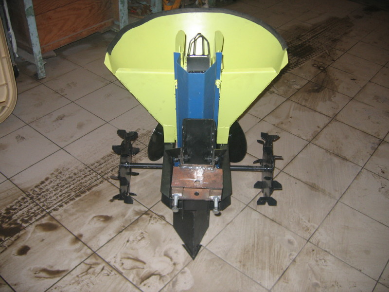

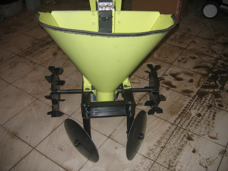

Жду ваших коментариев.

to1ik написал : Жду ваших коментариев.
Главное , что она работает.

Отлично 2to1ik ! Вот только есть одно но: ты, как собственно и я, очень скуп на слова. Коментариев-пояснений побольше бы.

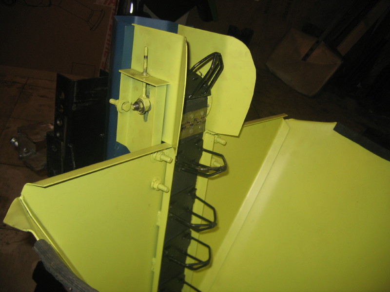

2to1ik , ну атвои впечатления-ощущения?
Как идти за агрегатом, удобно? Задняя стенка бункера не сильно мешает? Может есть смысл её подрезать и часть сделать вертикальной, всё больше места будет. Примерно так (красная линия на фото)

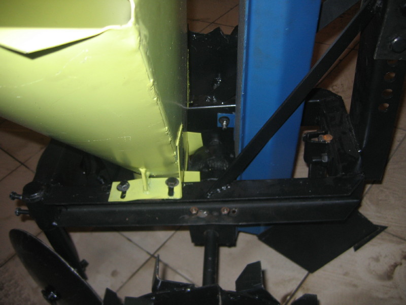

06.04.2009 в 23:38:29
Сегодня только закончил, испытал...
Малость не удобно, мелкие не доработки...
Но в целом вполне работоспособный агрегат.
Что осталось доделать так это колесо для транспортировки...
Окучник в качестве сошника слишком много. Зачем так разворачивать почьву, чтобы вбросить клубень 70мм в диаметре и тут же засыпать. Уши можно обрезать до ширины 100мм и доварить продольные борта, чтобы почва сразу не осыпалась. Раньше вродебы у Вас загортачь был плавающим.

Сообщений: 172
07.04.2009 в 20:51:19
Наворотили...
Неучитали сопротивление земли...
Добавите прочносьти, лишний вес...
Вмоей сажалке не удобно каждый раз настраивать лопатки-окучник в конце рядка. Поставлю колесо которое будет подыматься с помощью рычага, будет нормально.
