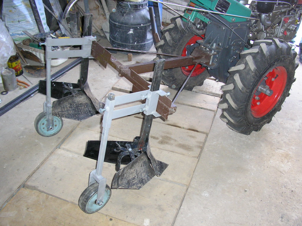

Вобщем я дурак с инженерным образованием, многое возомнил о себе. Когда все было cделано, начал приваривать чашки и вот оно - разочарование. В дозировке имеет место: диаметр звездочек - то, на что я не обратил внимания сначала, диаметр колеса, шаг чашек на цепи. При этом есть размеры, которые нада держать в пределе - диаметр колеса, например желательно сильно не уменьшать - он 320 мм, расстояние между чашками не менее 10 см, а то картофель не пролезет, ну и остается диаметр звездочки... то, на что я не обратил внимания. Сейчас шаг высева составляет 50 см. при звездочке в диаметре 6 см. Нада 33 см(РОСТА декларирует 33 и 25 см - не пойму каким образом изменяется шаг). По моих расчетах МАТЕМАТИЧЕСКИХ, при шаге 12 см между чашек и диаметре колеса 32,5 см, диаметр звездочки должен составлять 12 см - нужно переделывать агрегат. Есть и другие не менее емкие способы: установить две звездочки и разнести валы или на нижнем валу установить большую, а на верхнем - маленькую, или уменьшить диаметр колеса, что не очень желательно. Остановился на замене звездочек - что потянет изменение конструкции лифта, попробую, потом выложу все фото и размеры окончательно. Жаль, что прочитав форум, не увидел толковых рекомендаций по указаным вопросам. "Кипроводам" привет из Золотоноши. Как впечетление от аппарата, интересно мнение. Но наверное нада открывать страницу по Кипорам, администрация может возмущаться.

pelipenko написал : При этом есть размеры, которые нада держать в пределе - диаметр колеса, например желательно сильно не уменьшать - он 320 мм, расстояние между чашками не менее 10 см, а то картофель не пролезет, ну и остается диаметр звездочки... то, на что я не обратил внимания. Сейчас шаг высева составляет 50 см. при звездочке в диаметре 6 см. Нада 33 см(РОСТА декларирует 33 и 25 см - не пойму каким образом изменяется шаг). По моих расчетах МАТЕМАТИЧЕСКИХ, при шаге 12 см между чашек и диаметре колеса 32,5 см, диаметр звездочки должен составлять 12 см - нужно переделывать агрегат. Есть и другие не менее емкие способы: установить две звездочки и разнести валы или на нижнем валу установить большую, а на верхнем - маленькую, или уменьшить диаметр колеса, что не очень желательно.
Ну это Вы не дочитали. По передаточным числам баталии были не плохие. У Рости звездочки специальные, с вырезами для мест крепления чашек.

Шипы не приваривал поскольку на бетоне провожу испытания, повлияет на диаметр колеса - приварю после решения вопроса дозировки.
NAP написал : У Рости звездочки специальные, с вырезами для мест крепления чашек.
А каким образом шаг регулировать? По моему проекту принял решение вал с колесами передвинуть назад за шахту перед дисками поставить и установить две звездочки разных диаметров как на первой странице - меньше переделывать.

В начале есть расчеты но: там не прямой привод, а у меня непосредственно от вала на цепь, получилось что при 6 см звездочке очень маленькая скорость чашек.

pelipenko написал : о моему проекту принял решение вал с колесами передвинуть назад за шахту перед дисками поставить и установить две звездочки разных диаметров как на первой странице - меньше переделывать.
Скорость вращения цепи с чашечками для подачи картошки должна быть минимально малой, иначе картошка будет вылетать из чашек как из катапульты! и придется скорость посадки уменьшать к минимуму! Поэтому и растояние между чашечками должно быть минимальным. В моих постах на стр.2 есть расчеты.

pelipenko написал : В начале есть расчеты но: там не прямой привод, а у меня непосредственно от вала на цепь, получилось что при 6 см звездочке очень маленькая скорость чашек.
У меня тоже не прямой привод, но передаточное число 1Х1. Такой трюк сделал для смещения колес назад.

Nikolya Но звездочки на чашках явно поболее диаметром, а значит скорость чашек больше чем у меня.

pelipenko Во первых, меньших звездочек у меня не было, во вторых, слишком маленькие звездочки-это малое расстояние между чашечками и в результате-маленькие семена или пропуски в картошке и самое главное! чашечки приварить к цепи можно только через 1,3,5,7,9 и т.д. зубьев.

Nikolya написал : во вторых, слишком маленькие звездочки-это малое расстояние между чашечками и в результате-маленькие семена или пропуски в картошке и самое главное! чашечки приварить к цепи можно только через 1,3,5,7,9 и т.д. зубьев.
В том то и дело, я поставил изначально маленькие звездочки на лифт (я его слепила из того что было), в результате маленькое расстояние между чашками - в итоге нужно менять скорость перемещения чашек, переношу вал с колесами за заборную горловину
