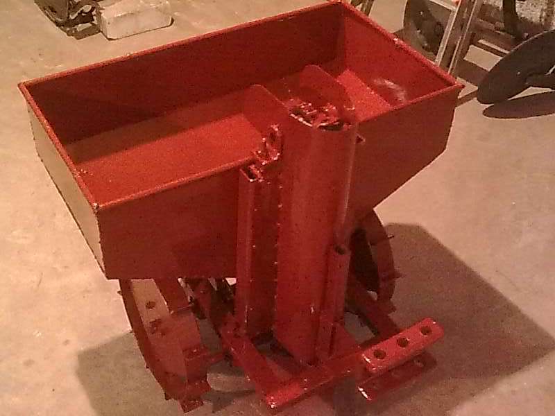

senin написал : Диски Жигулёвские отрезанные почти полностью. Расстояние между чашками 110 мм., цепь валялась ржавая от какого то комбайна ,длина звена 20 мм. Чашки приваривал прямо к цепи на каждое четвёртое наружное звено . Расстояние между картошками около 30 см.
По виду звездочки на лифте маленькие, шаг чашек 110 мм, колеса жигулевские хоть и обрезаные - вопрос по факту какое расстояние между картофелем в ряду. Что 30 см я сомневаюсь. Диаметр жигулевского колеса? Думаю, что шаг будет не менее 40 см.
pelipenko
pelipenko
Регистрация: 04.05.2009
Золотоноша
Сообщений: 3116
16.01.2010 в 22:10:29
ПОБЕДА!!! Установил дополнительный вал и проблема решена. Кинематика: вал с колесами (д=32,5 см), на валу звездочка 27 зубьев, шаг 16 мм. Через цепь передается вращение на нижний вал "нории" на котором установлены две звездочки по 12 зубьев на шаг 16 мм. На одну передается движение от вала с колесами, а вторая передает движение на цепь с чашками. Верхняя звездочка тоже на 12 зубьев, шаг 16 мм. Расчет: длина окружности колеса L=3.14*32.5 см = 102 см. За один оборот колеса необходимо положить 4 карт. при норме высева 25 см. R = 27/12=2,25 - соответственно при одном обороте колеса маленькая звездочка зделает в 2,25 оборота больше и цепь по вертикали пройдет: 2,25*3,14*6=42,4 см делим на норму 4 карт. = получаем расстояние между чашками 10 см.
Хочу отметить, что расстояние 10 см есть критическим и уменьшать не желательно, но и более 14 см тоже. Теперь добавляя расстояние между чашками можна норму уменьшить: если ложить 3 карт. на метр то 42,4/3=14 см между чашками - шаг 33 см. У кого будут вопросы, задавайте. Фото добавлю после покраски и установки дисков для загортания.
Моя основная ошибка: звездочки на норию необходимо устанавливать диаметром не менее 10 см при колесе 32,5 см - норма высева 33 см.

pelipenko написал : и установки дисков для загортания.
Я, правда не имею сажалки но являюсь противником дисков. Лишнее оборудование. Так как произвожу до и после всходовое боронование то нагребать гребень а потом его разгребать не с руки. Сошник делать как можно уже, лишь бы клубень не застревал. Загребать можно куском цепи закрепленной по сторонам сажалки. Имхо.

NAP написал : Загребать можно куском цепи закрепленной по сторонам сажалки.
Этот вариант тоже реализуется, применение дисков или цепи обусловлено желанием заказчика - тещи. В сажалке реализовано транспортное положение дисков и рала, при этом ролеса разшплинтовуются и вращаются отдельно от вала, рало и диски поднимаются в максимально верхнее положение.

2pelipenko Имхо, приводную цепь нужно от смазки избавить. Она вращается почти в почве. Стойки дисков можно было сделать с наклоном. Так сказать угол Кастура.

NAP Цепь смазал вынуждено поскольку ведущая звездочка бу настолько, что нужно или смазать или менять. По дисках согласен, но думаю прицепить цепь, в работе покажет.

2pelipenko Все таки как будет выполняться разворот в конце гона? Да если еще будет оставаться в бункере. Судя по фотке у Вас легкий МБ. Развесовка не в пользу оператора.

NAP Бункер примерно 45 литров, картошки планирую засыпать на 2 рядка (это теория), в конце первого рядка бункер наполовину пуст, разворот с подъемом КС (спереди МБ Кипор есть кроштейн по аналогу заднего), буду цеплять груз спереди, вес МБ 120 кг. На сцепке предусмотрено для подруливания люфт около 20 градусов не более, сцепка складываться не будет. Кстати в паразитке большую звездочку на 27 зубьев заменил на 33 зуба - расстояние между чашками 130 мм.
Предупреждаю: все мои изложения - только теория, практика весной.

2pelipenko У меня МБ сбалансирован с сажалкой с перевесом в сторону мотора а при наличии семян в бункере- назад. При наличии багажника на МБ вторую половину семян можно в мешке везти на багажнике и после разворота досыпать в бункер.
Диски в таком положении работать не будут! Испытал на себе! ровного ряда не получится! В зависимости от того какая почва попадет под какой диск. Виляет по всему огороду! Стойки должны быть под углом 45 гр относительно горизонту и не параллельны между собой. Я использую обыкновенные культиваторные ласточки, поставил временно, вместо дисков, понравилось, диски переделывать не буду. Сажалку надо отпускать свободно в горизонтальной плоскости как и плуг, для возможности подруливания.

Nikolya написал : Диски в таком положении работать не будут! Испытал на себе! ровного ряда не получится! В зависимости от того какая почва попадет под какой диск. Виляет по всему огороду! Стойки должны быть под углом 45 гр относительно горизонту и не параллельны между собой. Я использую обыкновенные культиваторные ласточки, поставил временно, вместо дисков, понравилось, диски переделывать не буду. Сажалку надо отпускать свободно в горизонтальной плоскости как и плуг, для возможности подруливания.
У меня диски ручные, диаметр около 40 см для окучивания картофеля, мои юношеские наработки (сейчас по родне и соседям постоянно в прокате) работают вертикально прекрасно и не гуляют - возможно почва не тяжелая - супесь, солонцы (осушеные болота), на сажалке тем более не должны гулять, колеса не дадут, впрочем предусмотрена цепь вместо дисков. КС покрашена, дозатор удобрений в проекте, приступаю к изготовлению ККопалки (по типу г.Каменка) размеры сняты с магазинного образца - перехожу на ККопалка к МБ МТЗ, кому интересно - присоединяйся. Можна задавать вопросы по КС, КК - кому нада расчет пишите. При установке дозатора обязательно дам инфу. А диски менять на лапы как по мне - это утяжеляет процес - потери мощности при качении гораздо меньше чем при трении лапы культиватора. Я вручную когда окучивал картофель ушастиком - так тянуть приходилось вдвоем, когда перешел на дисковый - сам справлялся гуляя. Вам решать эту проблему проще - МБ серъезней и тяжелее . По факту выполненых работ отпишусь.
