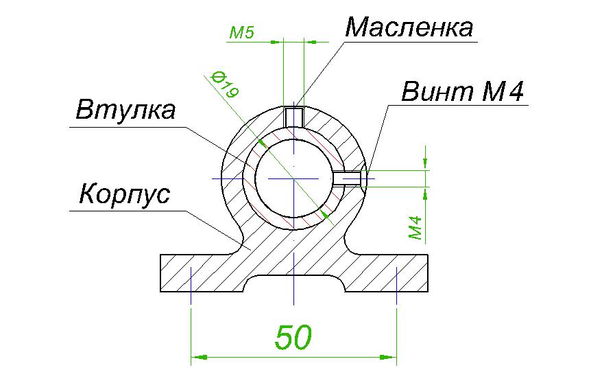

Нашел в "чулане" подшипники скольжения. По конструкции и размерам подошли бы но не могу понять как они смазывались. Втулка какой то серебристый метал. Стояли на валу масленкой к верху. Масленок нет. Зачем с боту вкручен винтик М4 не понятно. Может кто прояснит.

NAP написал : серебристый метал
Может это какой-то баббит?
Andrej402
Andrej402
Регистрация: 14.08.2009
Сообщений: 123
11.03.2010 в 14:39:00
NAP написал : Зачем с боту вкручен винтик М4 не понятно. Может кто прояснит
Чтобы втулка не проворачивалась. и зона трения была только внутри. На польской сажалке роль фиксатора втулки выполняет тавотница

11.03.2010 в 14:59:11
Andrej402 Я полагаю что винт то же эту роль выполняет. Но как происходит смазка если во втулке нет отверстия корме как под винт? Этот подшипник стоял на какой то счетной машине там то всегда сухо и смазки должно быть минимум. Но вот будет ли работать такой подшипник в земле?

11.03.2010 в 15:00:06
vlad24 написал : Может это какой-то баббит?
Втулка запрессована.

11.03.2010 в 15:25:54
NAP написал : Втулка запрессована.
Нужно поспрашивать старых водителей, до вкладышей ведь и коренные и шатунные шейки заливались баббитами, и конечно же на горячую, а отверстия можно и после просверлить. Хотя я могу и ошибаться.
NAP написал : стоял на какой то счетной машине там то всегда сухо и смазки должно быть минимум. Но вот будет ли работать такой подшипник в земле?
Значит ему нужно обеспечить что бы было "сухо и комфортно" ))))

11.03.2010 в 23:36:39
1 Попытка
