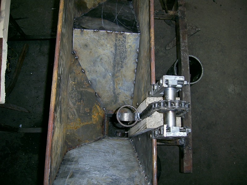

04.03.2011 в 21:51:56
На таком же форуме нашёл
06.03.2011 в 20:52:17
kirowa50 написал : вот сделал
Простите великодушно, сделано класно, но вот зачем 2 цепи не понял?
06.03.2011 в 21:12:03
Бело написал : Простите великодушно, сделано класно, но вот зачем 2 цепи не понял?
Вторая на туковысевающее устройство.
06.03.2011 в 21:15:53
А с одной не проще?
06.03.2011 в 23:41:05
Бело написал : А с одной не проще?
Может и "проще" но не так работоспособно при самоизготовлении. Имхо делал бы так.
