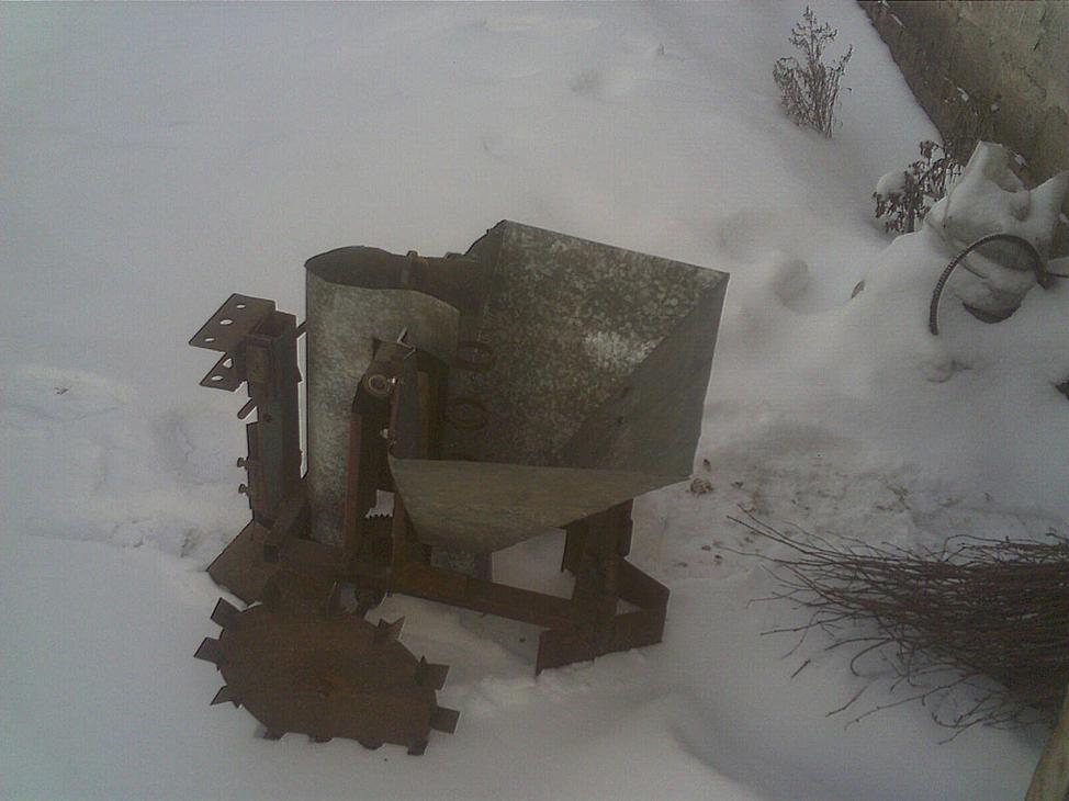

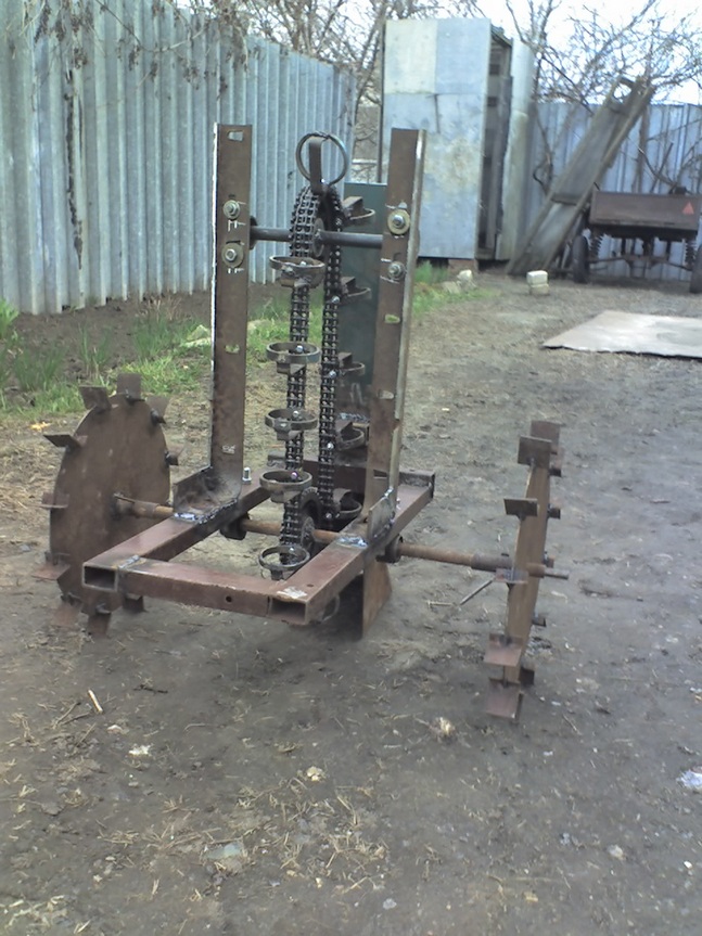

представлю свою сажалку на плоском ремне собранную буквально на коленке по технологии "я её слепила из того что было". А были в наличии ворота из метала у родителей, замененные на ворота из профлиста.
сажалка посеяла 40 соток в 2011 году. Планируется модернизация до версии 2.1 в феврале 2012

все что покупал: 4 подшипника рублей по 40 да + крепеж ( винты потай головкой с гайкой и 2 длинных дря рерулировки верхнего вала) около 50р.+ собственно плоский ремень 1метр шириной 90мм тожк где то рублей 150. Остальное благополучно нашлось. Цена сажалки считаю сопоставима с ценой картошти= никакая

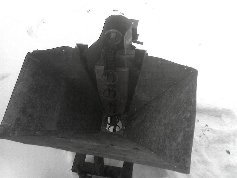

ну на формулу у меня ушла неделя праздников))) а на таблицу 30 минут, и все наглядно видно.Может стоит сделать небольшую статью, где будет коротко и ясно все описано от а до я, со всеми возможными вариантами и тогда поместить на первою страницу?
Собственно на ночь сложно читать но обезглавленная фотография как то слабо просматривается.
Знающий ее в момент может в читаемый ЕКСЕЛЬ воплотить наверное. Но для этого нужна вся картинка оригинала. Имхо.
Сфоткайте еще раз всю
