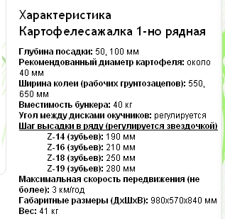

http://zalizaka.com.ua/products/1224 у нас в городе вот такие продаются. у них ширина между центрами колес 45см, а есть еще на оси грунтозацепов отверстия на растоянии 5 см с каждой стороны, тоесть можно выставить 35см

VIK-m написал : у них ширина между центрами колес 45см,
Где вы такое нашли? Там ясно написано: Ширина колеи (рабочих грунтозацепов): 550, 650 мм Нормальная сажалка они все так делаются. Моя такая же.

VIK-m написал : http://zalizaka.com.ua/products/1224 у нас в городе вот такие продаются. у них ширина между центрами колес 45см, а есть еще на оси грунтозацепов отверстия на растоянии 5 см с каждой стороны, тоесть можно выставить 35см
Наплевать на расстояние между колесами КС. Междурядие выстанавливать шириной колеи МБ. И следующий проход делать по рельсе колеса МБ от предыдущего прохода. Это если ширина междурядия лежит в области ширины колеи. Если больше то использовать маркер для разметки пути следующего прохода. На след КС не смотреть. Но у Хмельницком интересный девайс продается однако. Куда выведена паразитка.

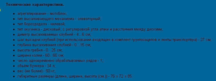

22.03.2011 в 12:08:50
Вот моей хар-ки
