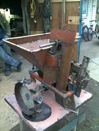

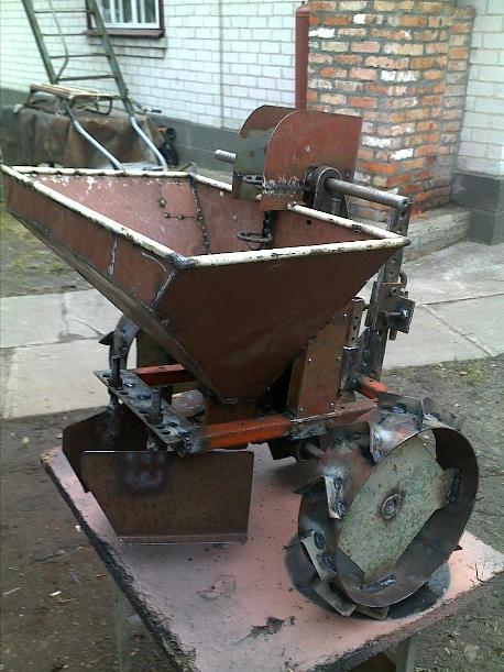

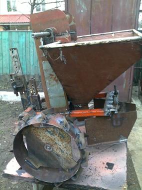

Это да, мать там живет, у меня получше. И опять возвращаясь к теме предлагаю посмотреть:

pelipenko, а зачем токой длинный верхний вал?

Технарь написал : зачем токой длинный верхний вал?
Явно просто этап разработки.

Технарь написал : pelipenko, а зачем токой длинный верхний вал?
valerich написал : Явно просто этап разработки.
А вот и не угадали: с одной стороны будет опция возможности установки звездочек с велика и цепи для разширения диапазона регулировки шага высадки - сейчас шаг составляет 25 см, при необходимости, нижняя звездочка разблокируется относительно вала (это предусмотрено конструктивно), установкой блока шестерен на ось нижнюю и верхнюю с цепью велосипеда. Плюс будет дозатор минудобрений.

pelipenko написал : с одной стороны будет опция возможности установки звездочек с велика и цепи для разширения диапазона регулировки шага высадки
Ну не такой же длины? А с другой?

valerich написал : Ну не такой же длины? А с другой?
Лишнее будет обрезано.

pelipenko написал : нижняя звездочка разблокируется относительно вала (это предусмотрено конструктивно),
Устройство нижней звездочки покажите? Как происходит разблокировка?
