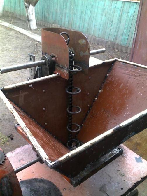

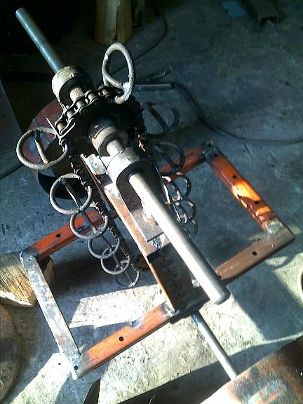

NAP написал : Устройство нижней звездочки покажите? Как происходит разблокировка?
Все просто, звездочка стопорным болтом зафиксирована на валу - отпускаем болт, звездочка вращается без связи с валом но на валу.

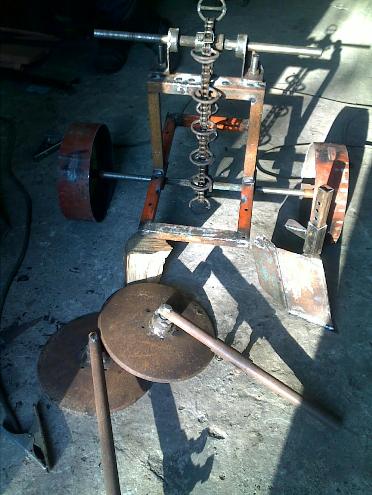

Здраствуйте уважаемые. Вот решыл себе сделать нечто подобное и предоставляю вашему вниманию некоторые недоработки по своей сажалке хочу небольшую и лёгкую сколько возможно будет.

Уважаемый pelipenko немогли бы вы по подробней сделать фото внутри самого бункера и крепления черпаков. Большое спасибо.

RAFI написал : Здраствуйте уважаемые. Вот решыл себе сделать нечто подобное и предоставляю вашему вниманию некоторые недоработки по своей сажалке хочу небольшую и лёгкую сколько возможно будет
2RAFI А вы по расчетам делаете или на глаз. Нижняя звездочка слишком большая, на велосипедную цеп сложнее цеплять черпачки. ИМХО.

Я делаю на глаз. Ну что поделать буду чтото придпринимать иначе другой нету. Апочему большая???

RAFI написал : Я делаю на глаз. Ну что поделать буду чтото придпринимать иначе другой нету. Апочему большая???
Скорость движения цепи а заодно картошки будет большая а скорость посадки очень маленькая, вам придется ставить черпаки далеко друг от друга чтобы добится нормального посадочного растояния, что приведет к увеличению затвора а заодно и поднятия бункера. (затвор - это труба в низу бункера, в которую входит цеп с черпаками, длина затвора должна быть не меньше растояния между черпаками, иначе будет клинить!) Чем больше растояние между черпаками, тем длинее затвор, а чем длинее затвор, тем хуже.Чашечка выходя из затвора и неся на себе клубень, открывает собой затвор, трубу а длина затвора скажем 15см. Картошка находящаясь в бункере сразу стремится заполнить затвор, но в затвор она попадает по одной, согласно очереди и попадает их туда несколько штук, 3-4, и падают они на следующий черпак! А он пытается их протолкнуть на верх и все вместе, что не всегда получается, чаще - это клин. Ну и монтаж черпаков на велоцепи-это ювелирное дело! Примеры расчетов есть в теме, полистайте, почитайте!
