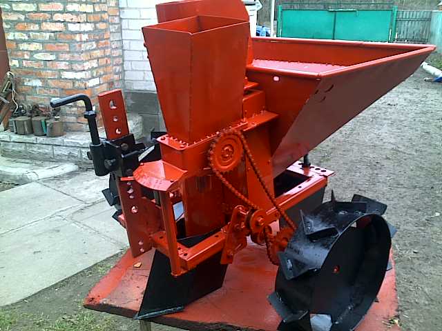

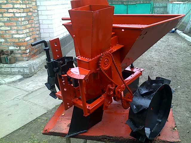

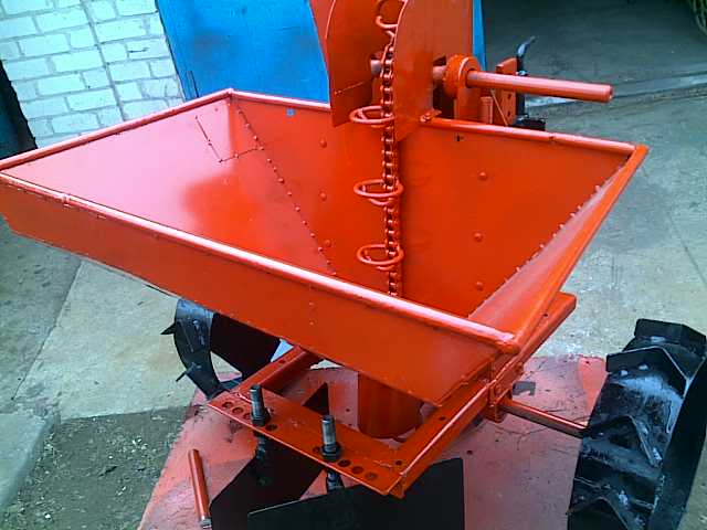

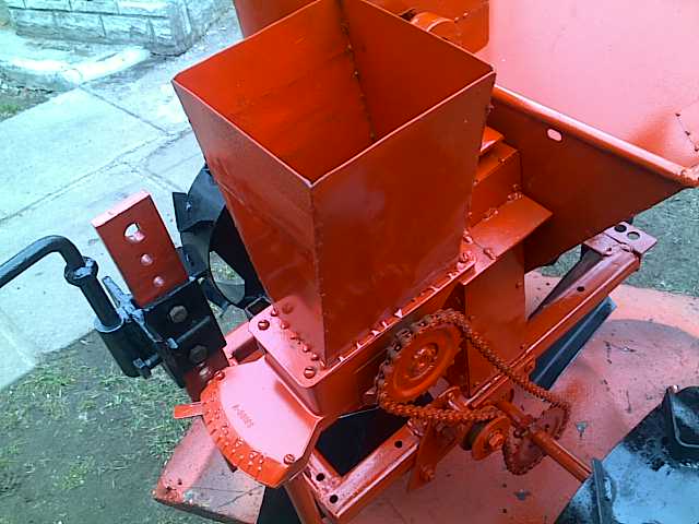

Оконченный вариант КС с дозатором удобрений:

pelipenko написал : Оконченный вариант КС с дозатором удобрений
А какой у вас внутрений диаметр черпаков?

pelipenko написал : Оконченный вариант КС с дозатором удобрений:
Привод остался на нижней звездочке, регулировки высева нет? Не видно туда тукопровод уходит?
