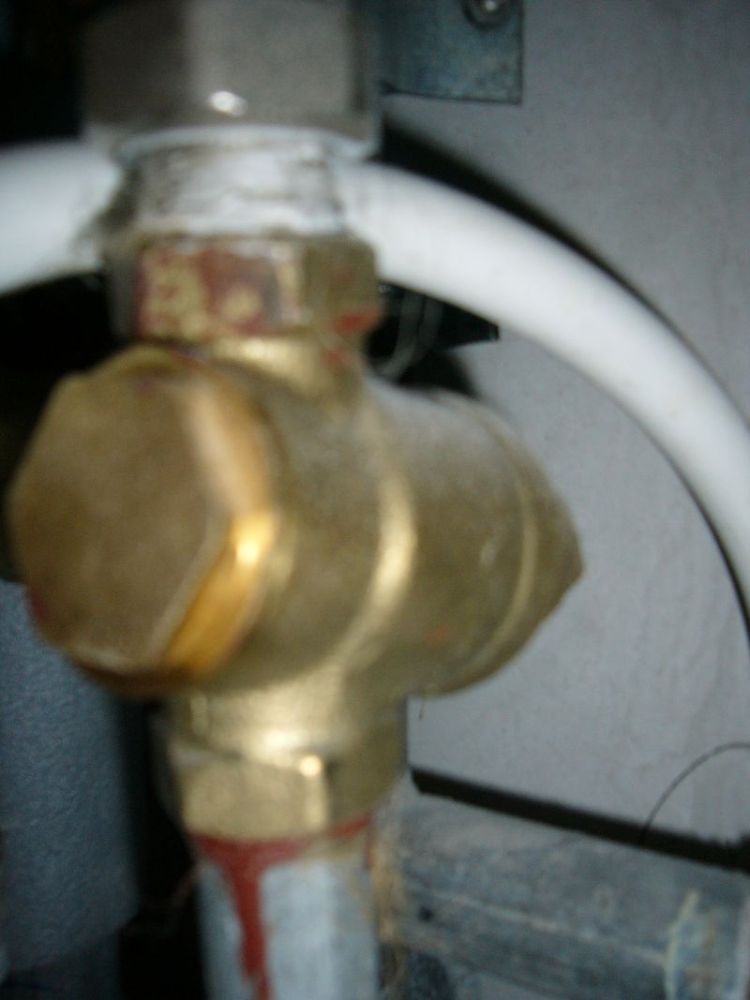

Добрый день! Подскажите, что за редуктор. :help Внизу на крышка есть маленькая дырка. Из нее потекло. Скажите, пожалуйста, что за конструкция у данного редуктора и как бороться с тем, что он течет. Спасибо!

Это на помойку. Купите новый FAR.

2aleksij05 ...так это ж STC СанТех...СОПЛЕКс ....))))) с трезубцем. МЕНЯЙТЕ

Редуктор очень похож на ITAP ( Киталия )

То, что китай - это 100%. Но, конечно, не Итап. :)

STC (сантехкомплект)(Китай). Можно разобрать, почистить резинки -течь перестанет.

Спасибо за помощь. Как я понял надо поскорее поменять редуктор на более качественный, а переборка и промывка существующего может спасти ненадолго. Может быть посоветуете конкретную модель? Уже одно мнение прозвучало - FAR. И еще вопросик по порядку установки. От стояка после крана шарового правильно ставить в таком порядке: фильтр, редуктор, гребенка? А то те кто покупал и ставил этот редуктор как я понял поставили редуктор вверх ногами, и фильтр ( в виде колбы прозрачной с краником для слива внизу и манометром вверху) поставили после редуктора. После течи редуктора меня терзают сомнения, а правильно они это сделали?

Редуктору пофигу как висеть, а вот фильтр должен быть до редуктора. Иначе редуктор быстро засорится и не будет давление держать.

"А то те кто покупал и ставил этот редуктор как я понял поставили редуктор вверх ногами, и фильтр ( в виде колбы прозрачной с краником для слива внизу и манометром вверху) поставили после редуктора. После течи редуктора меня терзают сомнения, а правильно они это сделали?"
Ошибка номер один - "Фильтр в виде колбы прозрачной" (FAR FAR FAR, никаких пластиковых прозрачных колб, только латунь/бронза) Ошибка номер два - "фильтр после редуктора" (Хорший редуктор FAR, нужно пускать после фильтра, иначе он долго не проживет)
А так верно мыслите.

Схожий вопрос - что за редуктор? Надо ли менять? На входе после шарового крана стоит редуктор (фото). На выходе установлено 3,5-4 бар. Редуктор не эксплуатировался. ДЭЗовские сантехники сказали, что данный узел можно не менять, он достаточно надежен.
Что посоветуете, мастера?
