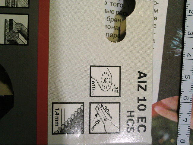

helmutivan написал : Какой внутренний диаметр у бошевской расходки? и толщина пилок и диска для дерева?
Внутренний диаметр - 10 мм (смотрите фото 12 и 13). Толщина пилок и диска - 0,5 мм. Измерено штангенциркулем с точностью 0,05 мм.

ADM05 написал : Внутренний диаметр - 10 мм (смотрите фото 12 и 13). Толщина пилок и диска - 0,5 мм. Измерено штангенциркулем с точностью 0,05 мм.
Большое спасибо!На Праксон она встанет,а вот наоборот,-нет.Ну Вам и не нужно,у ПР.ценник по-круче.Дальше чуть помогу ADM05.
