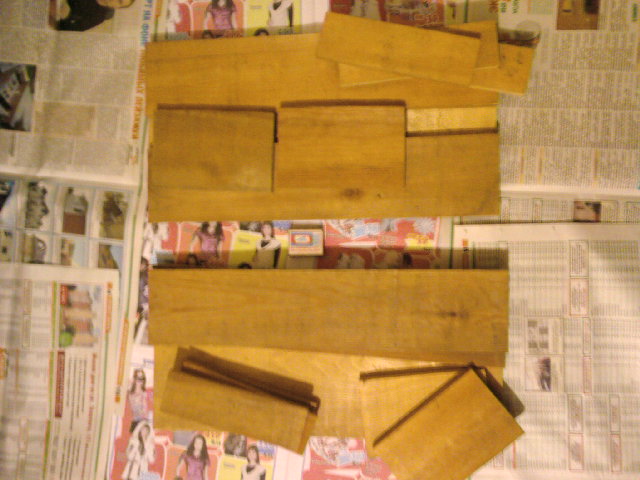

ADM05 написал : Мне поступил заказ изготовить два деревянных поддона (ящика) под рассаду... Попробую выпилить ... их применяя только GOP.
Немного изменил условия проведения испытаний. Один выпилил лобзиком GST 135 BCE, а другой - GOP (смотрите фото). Лобзиком быстрее и меньше мороки. Тут уважаемый Bhead прав - это работа для лобза. Но если край, т.е. под рукой лобзика нет, а пилить надо, то и GOP сойдёт. Но для таких работ (длинные прямые резы) - как последняя мера.
ADM05 написал : Это угловой шуруповёрт GWI 10,8 V-LI и дрель-шуруповёрт GSR 10,8 V-LI-2
Открылась, одна приятная для меня, особенность. Применяя вместе троицу: GOP 10.8 V-LI, GWI 10,8 V-LI и GSR 10,8 V-LI-2 добиваюсь определённых ускорений (улучшений) в работе. Например, меньше тратится времени. Не надо переставлять биты - свёрла (если применять по отдельности GSR или GWI). GWI - закрутить в трудно доступном месте. GSR - просверлить там же. GOP - врезаться. Так как аккумы у них одинаковые, то если даже и недоглядел и один аккум разрядился, то нет проблем переставить (просто, как передёрнуть затвор автомата :)). Как то применил эти инструменты в тандеме с GLI 10,8 V-LI (фонариком) - вообще ляпота (красота). Правда фонарик, во время проведения работ, держал не я. P.S. Перечитал вышенаписанное. Как-то даже неудобно получается. :o Прям какая-то реклама инструментов BOSCH. Да простит меня за это уважаемый Bosch Team. :)
