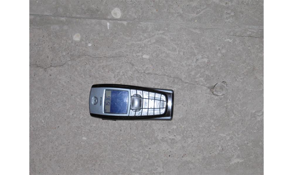

Иллюстрация на тему "там, внизу, керамзита многовато, камушки всплывали..."

мне сделали стяжку с керамзитом. тоже примерно 7-8см. сначала замешали керамзит с раствором, выложили, утрамбовали ногами. потом залили раствором и затерли. прошло 2,5 недели после последней заливки. практически везде на месте маяков трещины около 1мм. кое где трещины в других местах. вдоль стен трещин. мне кажется из-за керамзита простучать толком не получится, так как пустое пространство есть изначально.

2schabe Стяжка была на цементном растворе или пескобетоне? Пленочкой закрывали? Водичкой поливали? При какой температуре и влажности делали стяжку? Вдоль стен трещины? - непонятно, а зазорчик между стяжкой и стеной есть?

schabe написал : на смеси евроцемента M500 Д20 и сеяного песка. Пропорция 1/4,2.
Причины на виду - песок на стяжку не должен быть сеяным. а наоборот желательно иметь крупную фракцию типа гальки - до 10мм. Несоблюдение пропорций, песка можно было бы чуть поменьше. Ну что вы хотите, - вам сделали штукатурку на пол.
