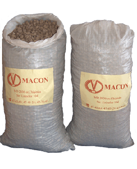

так это тонко для керамзмиобетонна:confused:
Я беру не самый мелкий - вот такой в мешках - фракция +- 20мм.

На фотке не очень видно, до 2-3 см похоже.. Для такой фракции может и мало 3 см. Где-то читал, что фракция должна быть в 2-3 раза меньше слоя. Т.е. для слоя в 3 см - надо брать до 1 см керамзит.
