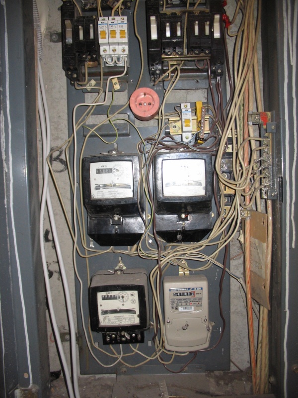

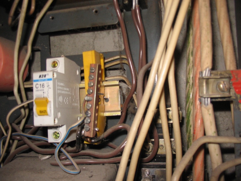

Много всего прочитал по форуму, но все же рещусь спросить . На фото щиток в тамбуре на 4-ре квартиры. Я дополнительно для СМ протянул кабель нум 3*1,5 и 3*2,5 на кужню для посудомойки, чайника и просто дополнительная розетка. На СМ узо GE с током утечки 10mA и АВ 16А, на кухню УЗО на 20А с током 30mA и АВ 16А. Самый главный вопрос можно ли мне, а самое главное стоит ли провод заземления прикручивать к щиту? Дом с электроплитой, построен в начале 90-х годов.

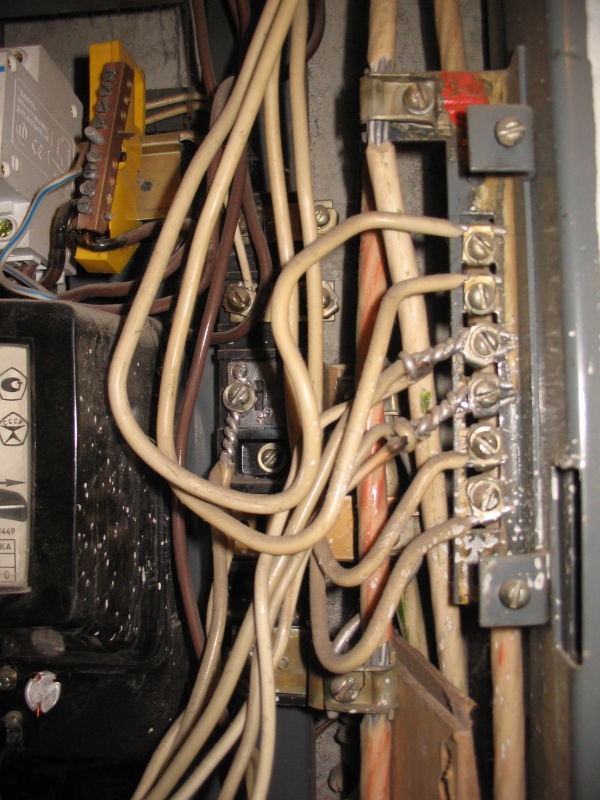

Немного поясню: на последней фотографии более толстые провода земля с ЭП, скрутки - нулевые рабочие проводники с электросчетчиков. Остальные провода в глубине идут транзитом. (может на верхние этажи). Визуально тяжело определить связан ли сам щит с щитом в подвале металической шиной.
Я так понимаю, что то что на фото где один АВ на 16А (у соседа) это есть постепенное отгорание нуля? Поясните, но только по существу.
Развейте сомнения.
Второй вопрос: ВРУ находится между первым и вторам этажем. Я живу на втором. Может есть смысл протянуть отдельно провод РЕ до ВРУ, т.к. там есть заземление, приходящее от ТП.

Serge написал : Самый главный вопрос можно ли мне, а самое главное стоит ли провод заземления прикручивать к щиту?
Можно. Необходимо. Но:
Serge написал : Может есть смысл протянуть отдельно провод РЕ до ВРУ
Предпочтительней. Хоть, это:
Serge написал : т.к. там есть заземление, приходящее от ТП.
И не верное предположение. От ТП приходит: совмещенный защитный и рабочий нулевой проводник (PEN). И в обязательном порядке шина РЕ от ЗУ здания, соединенная с СУП здания.
Serge написал : Я так понимаю, что то что на фото где один АВ на 16А (у соседа) это есть постепенное отгорание нуля? Поясните, но только по существу.
Да, это - "отгорание". Скорее всего- соседского, рабочего ноля. 1/2-1/4 оборота винта могут временно помочь...
Serge написал : Визуально тяжело определить связан ли сам щит с щитом в подвале металической шиной.
Относительно просто - ищите стальной прут Ф10-12мм или полосу приваренную к корпусу щита.

Получается, что расщепление на РЕ и N идет на квартирном щитке. Если я праильно понял, то что написано выше и не только в этом посте то можно и заземлить СМ и ПМ на PEN, но только его толщина должна быть не менее 16 мм. Если меньше, то не стоит этого делать. Лучше поставить АВ 1р+n.

Serge написал : Получается, что расщепление на РЕ и N идет на квартирном щитке.
В этажном щите.
Serge написал : Если я праильно понял, то что написано выше и не только в этом посте то можно и заземлить СМ и ПМ на PEN, но только его толщина должна быть не менее 16 мм.
Да. У Вас он толще 16мм2.
