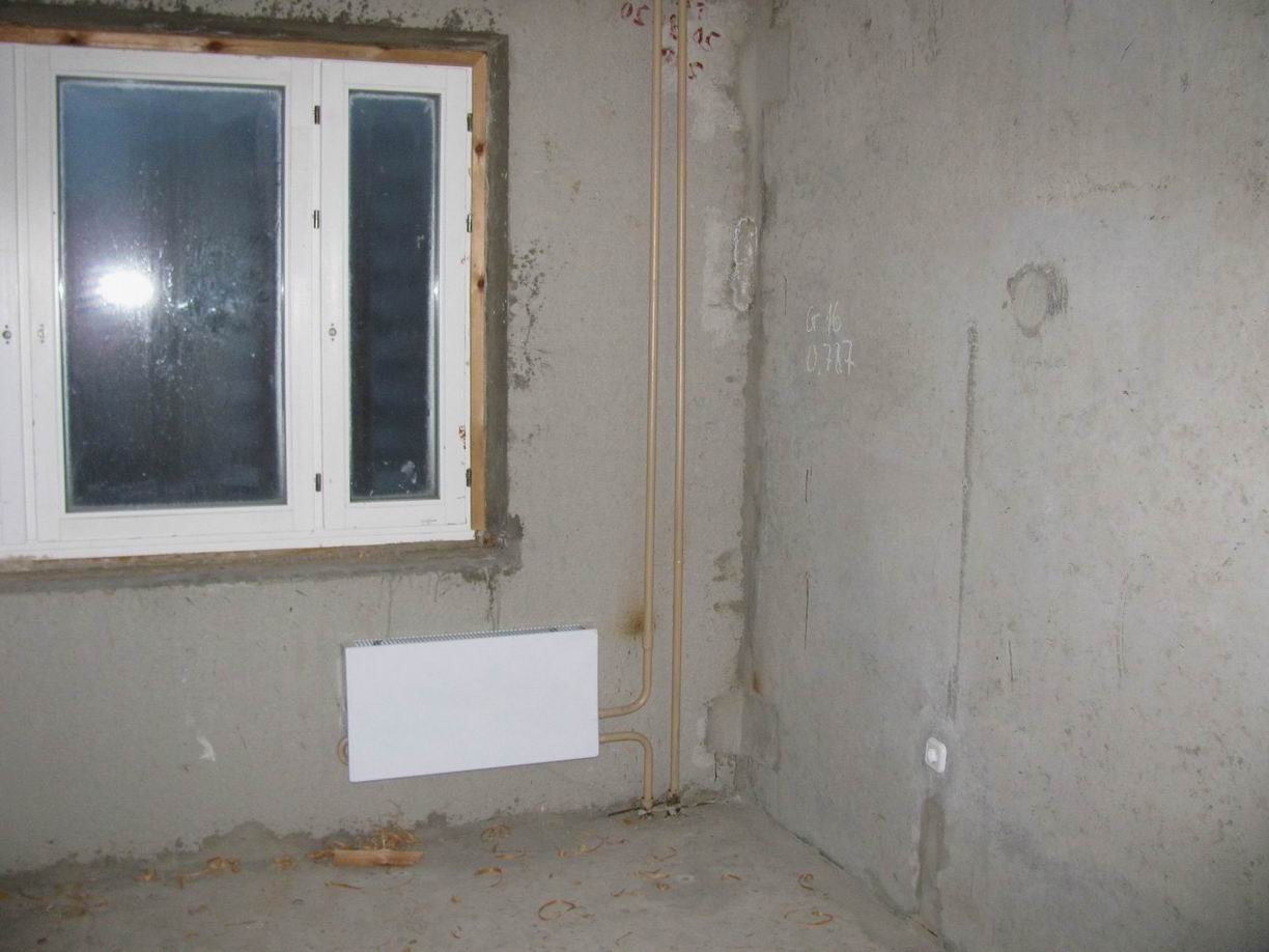

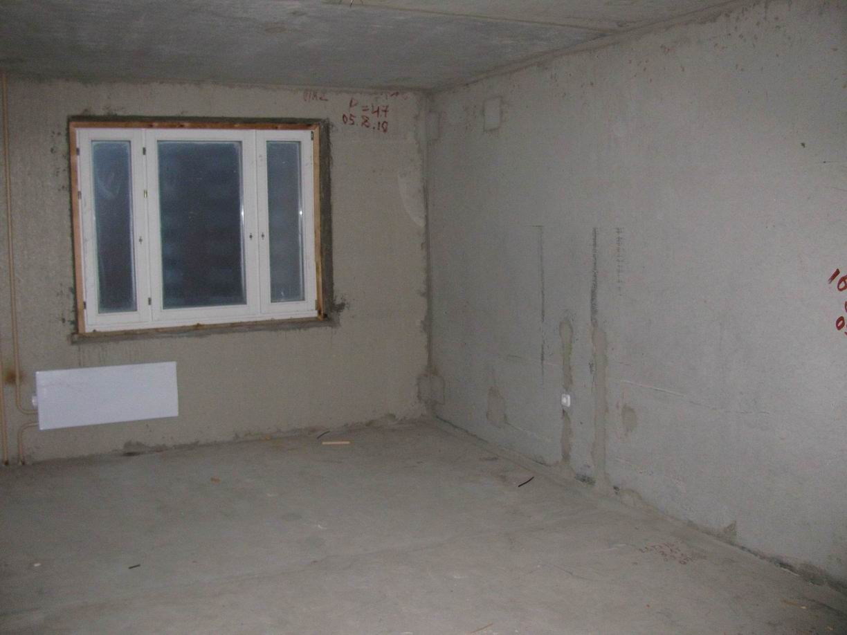

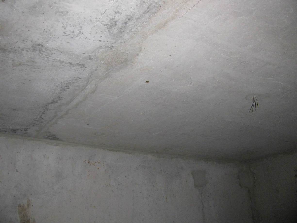

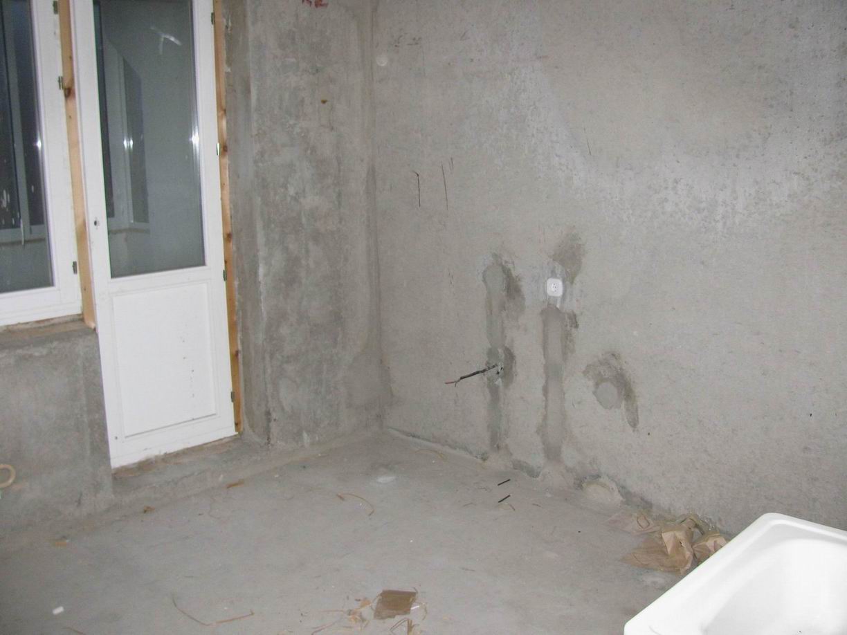

Дорогие форумчане, подскажите начинающему "мастеру-фломастеру", нужна ли штукатурка данных моих поверхностей (потолок и стены) или можно приступать к шпаклевке. фото прилагаю. Благодарю за ответ.

nikola99 написал : подскажите начинающему "мастеру-фломастеру", нужна ли штукатурка данных моих поверхностей (потолок и стены)
Лучше было выложить фото приставленного правила к стене.Или уровня.По фоткам фиг поймёшь состояние стен. Розетки я смотрю уже выствлены.Т.е. при штукатурке гнезда придётся выбивать и переносить под новый уровень стены и т.д. Если нужен быстрый ремонт то шпаклёвкой прогнать.И потом закрыть глаза на щели ,ямы и бугры. Если вы не эстет то стерпеть можно.

30.12.2008 в 02:44:22
Евгений Вл Спасибо за ответ. Возможности приложить правило нет. Квартира в другом городе. Стены и потолок ровные. Стыки заделаны хорошо. На удивление. Думал будет хуже. Если бы было где жить - ремонт был бы другого уровня. Думаю пройтись Витонитом в 1мм и стены и потолок. Под обои на стены и покраску потолка. Как считаете?

30.12.2008 в 08:44:59
У меня стены потолок из монолитного бетона были ООЧЕНЬ ровные. На штукатурку меня всё же развели, убеждая, что такого быть НЕ может. Оказалось - напрасно. Хватило (как показал опыт на одном из потолков в холле) просто шпаклевки
30.12.2008 в 17:14:12
http://www.mastercity.ru/vforum/member.php?u=51216 А при чем здесь уверенность? Это не моя специальность, поэтому я захожу на форум, где люди с опытом и со строительными специальностями общаются, дают советы новичкам, таким как я. Какая у меня должна быть уверенность? И какой абстрактный вопрос я задал? Вы плохо спали? И по теме. Посоветуйте шпаклевку. Читал про Ветонит, и дальнейшую шлифовку обычной наждачной бумагой. Какую лучше шпаклевку использовать и какой зернистости брать наждачку? Благодарю за ответ.
