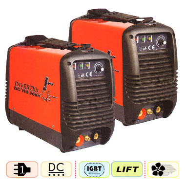

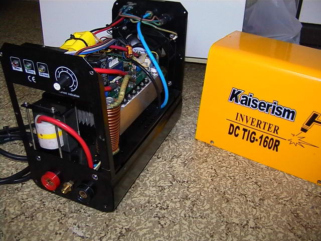

glazkov_ro написал : При ММА выходное напряжение будет 60-80В, при TIG 25-30,
а в моем аппарате никаких переключалок нет
только регулировка тока и лампочки автоматики на китайском сайте данные
No-load Voltage: 12(65)V
Input capacity:6.2 V
http://www.powertectools.com/products/en/ProFullInfo.asp?_id=1573 хотя в комплекте шли обычные электроды и держатель для сварки в газе. описание на русском
http://www.abrazive.ru/catalog/item/20894/
