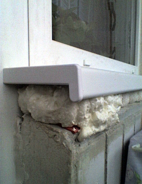

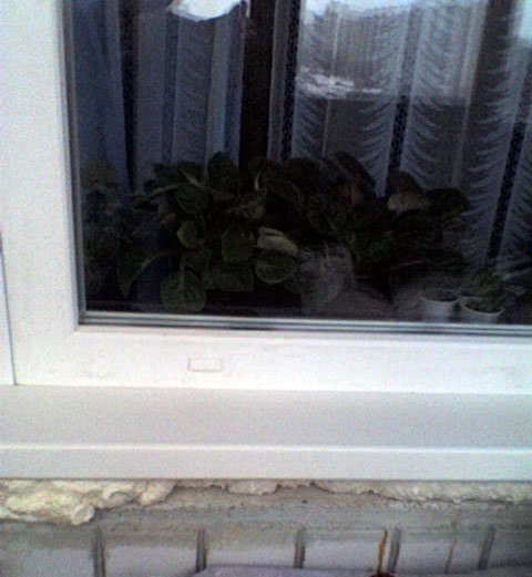

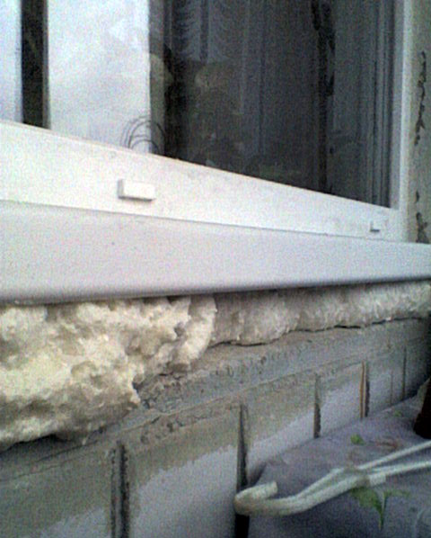

Вчера нам установили пластиковые окна и сразу же сделали откосы. Вопрос такой, оставили достаточно много пены под подоконником, фото прилагаю. Что делать? Срезать? И каким образом это нужнл сделать?

Отделать (закрыть) это все чем-нибудь надо; если при отделке пена мешать не будет - ничего не срезать, если будет - острый нож в руки, и все дела. А закрывать надо потому, что под действием ультрафиолета, эта пена станет грязно-желтого цвета (ну, и крошиться ее наружный слой будет).

Убрать и обязательно гидроизолировать и защитить от УФ. На улице рекомендуется лента гидроизоляционная. Вариант можно посмотреть здесь http://bossik.ru/

Снаружи излишки пены срезать и заполнить шов герметиком Стиз-А. http://www.sazi.ru/goods_detail/35/

Minevra написал : а если я просто срежу пену, что это даст?
Ничего.

Кстати, герметик герметиком, а Вы планировали как-то очеловечить получившиеся швы?! Если штукатурить будете - тоже хорошо, как понимаю - это балкон?!

pfЗамерщикам надо руки отрывать и морду бить еще на входе в квартиру. У этих подонков выработалась манера делать допуски от проема 10-15 см . Никаких проблем при установке -пена все покрывает , а чистая плошадь проема уменьшена искуственно " !!! . Может они на этом капусту рубят ? Деньги берут за площадь проема , а на заводе заказывают строго по размеру - разница в карман.

подерживаю монтажик дерьмовенький - подоконник без уголков, просто подсунут под окно и подзапенин...

Minevra написал : Что делать?
Обратитесь в монтажную фирму, к руководству. Это вообще не монтаж! Обязаны исправить. Желательно монтажникам оторвать руки и ещё кое-что. Руки - чтобы больше так не делали, "кое что" - чтобы не появились последователи. Если не получится, ИМХО, переустановить подоконник самому.
