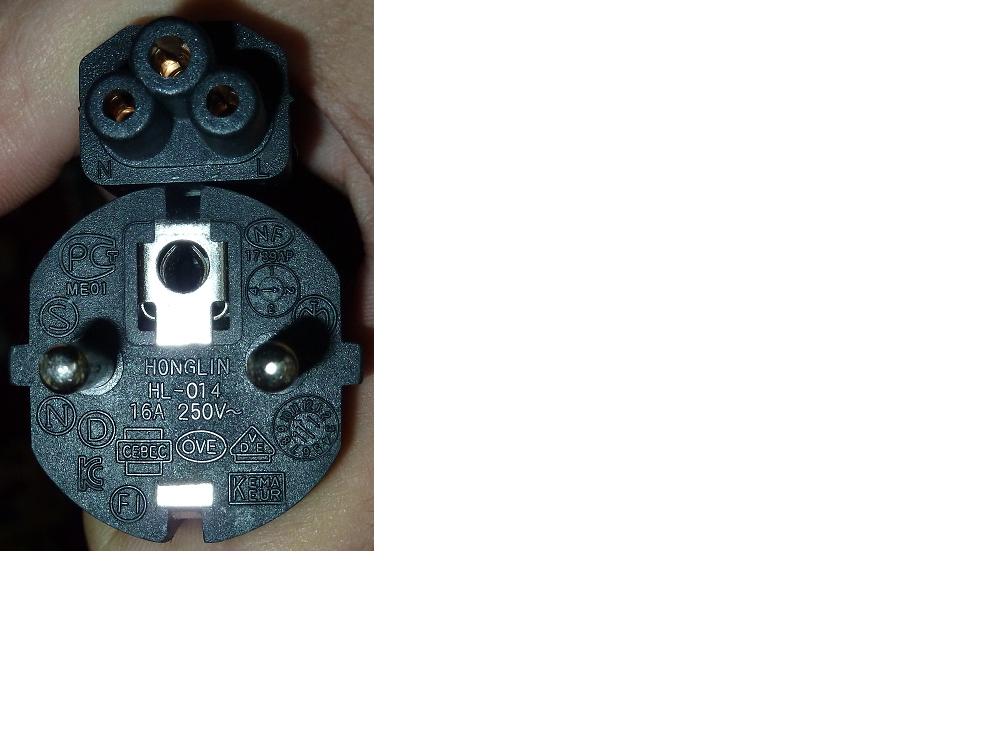

Oleg_Zh написал : По просьбе трудящихся выкладываю фото. Там "N" в кружочке видно четко. На других вилках такой же сивол и возле того же штыря.
N это NEMKO - Norges Elektriske Materiellkontroll http://www.technick.net/public/code/cp_dpage.php?aiocp_dp=guide_safetymarks

Songo написал : Если взять компьютерный шнур
Речь не о том, что на компьютерном шнурке с обратной стороны... не в каждый прибор полезешь искать информацию о фазировке, вскрывая корпус. Речь о том, что на вилке букафки в кружочках не имеют отношения ни к фазе ни к нулю, это информация о совместимых стандартах DEMKO, NEMKO, FIMKO... Не надо выдавать желаемое за действительное. Нет строгой регламентации по принадлежности фазы и нуля к штырькам бытовой вилки, так и не надо базар устраивать, чтобы не быть похожими на "трёх дураков"

sergey_sav написал : Речь о том, что на вилке букафки в кружочках не имеют отношения ни к фазе ни к нулю
а еще кабель от вилки имеет синюю жилу подпаяную определенным образом...

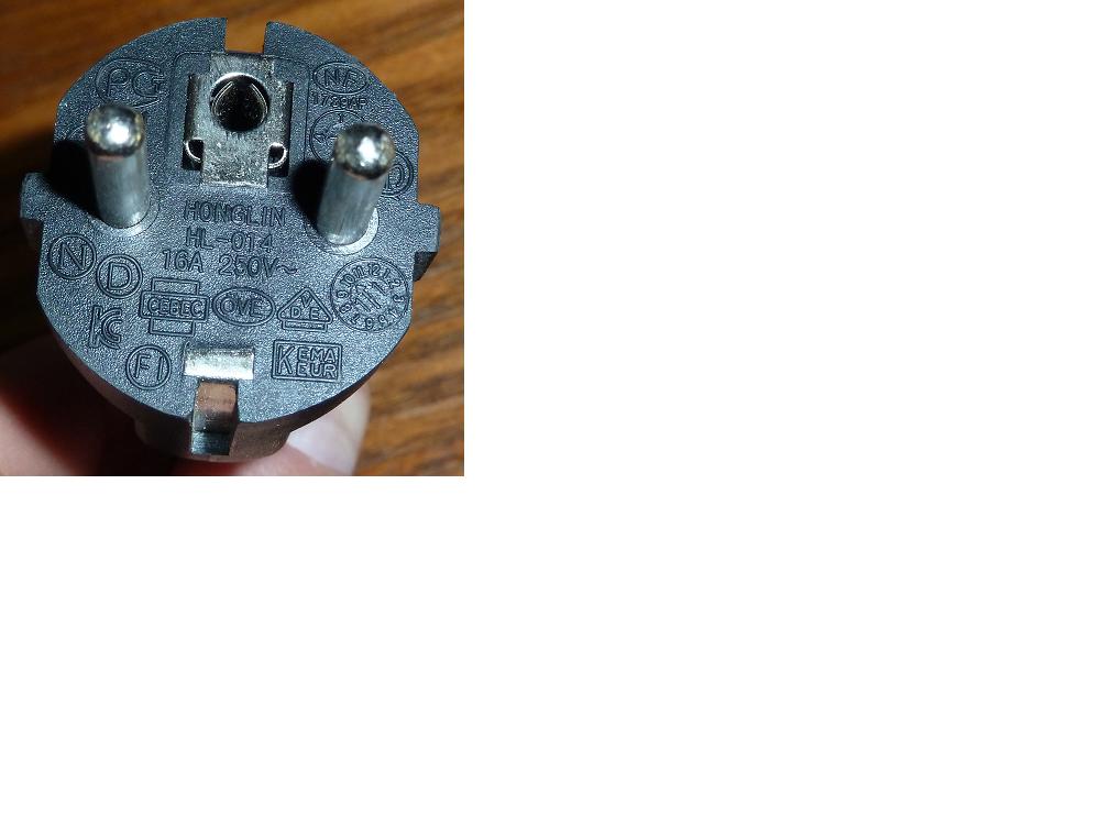

Songo написал : Если взять компьютерный шнур, то на втором конце (на розетке что в комп тыркается) будут помечены все 3 вывода как L N E. :)
На втором конце - да, а на первом конце норвежская сертификация http://savepic.org/3975841.jpg :)

Oleg_Zh написал :
Вот ведь незадача Теперь под каждую вилку свою розетку делать? N в кружочке как и говорили, к фазировке отношения не имеет ;)

11.07.2013 в 09:47:43
При этом, на ответной части штекера, фазировка чётко указана :) На всякий случай покажу соответствие. К сожалению, это соответствие иногда не соблюдается...
