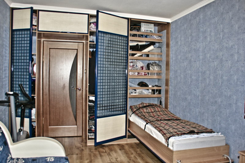

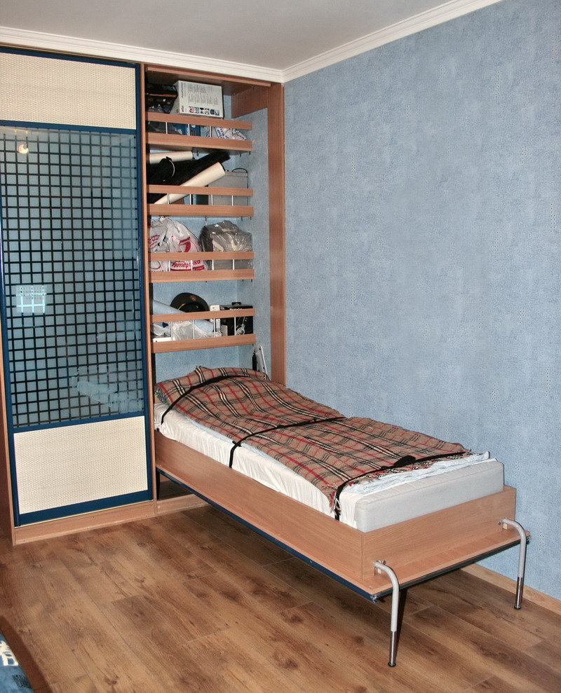

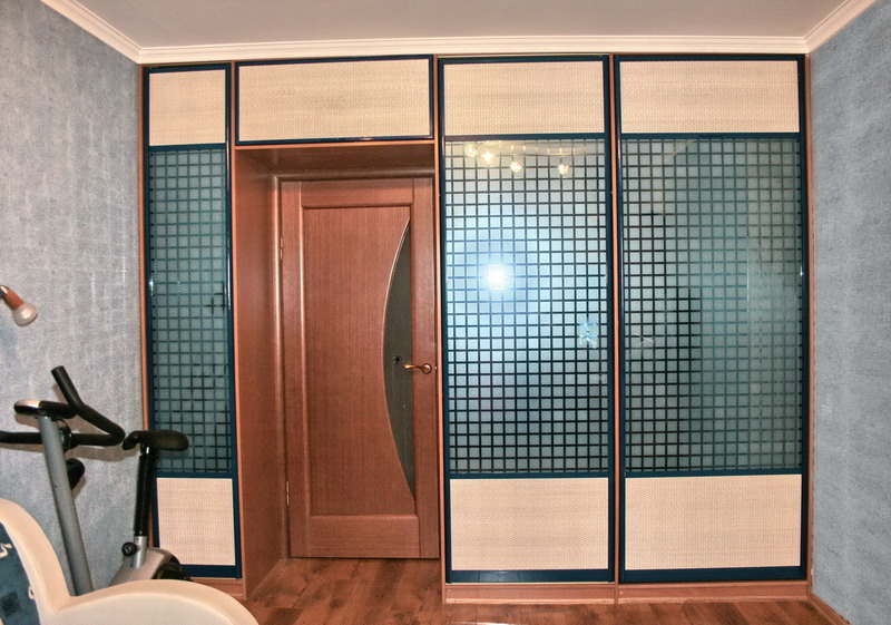

Вот закончили шкаф с откидной кроватью и фасадами РАУМ+. Кровать односпалка 2000х800 с пружинным матрасом. Глубина шкафа 650мм, поэтому за кроватью сделаны неглубокие полочки с бортами. Кровать одним кронштейном закреплена прямо на бетон. Поэтому пришлось изощряться с креплением фасада, так как с правой стороны на днище кровати бортика нет вообще. Показываю общие фото, но есть несколько поэтапок. Большой фасад имеет ширину 759мм. Геометрия комнаты неидеальная, перепад высоты по потолку 2,5см и так же по полу. Вышли из положения тем, что каждая секция имеет у потолка свой уровень.

2мамик_25 Ух, мамик.... нет слов....))))) То есть кровать откидывается вместе с фасадом? Каков же общий вес конструкции- кровати? Это постоянное место для сна или гостевое?

Спасибо, LN:) Да постоянное;) Вот насчёт веса затрудняюсь, самой интересно. Дело в том, установленные амортизаторы не справляются со своей задачей, надо менять на более мощные. Фасад по расчётам выходит где-то 15кг. ДСП - Щит~2400x865+борта кровати = ~ 40.5 кг, фанерное днище 20мм 2000х800 и с учётом облегчения (вырезаны круги) -~16.5 кг Итого без матраса:72кг:eek:

Подскажите а из чего сделаны вставки в дверцах, это стекло?

Да ( 4-ка), и 2 слоя плёнки (рисунок + сверху синяя зеркальная). Клеили сами.

Проздравляю с завершением! :) Мне нравится, молодцы! Еще понравились ограждения у полочек в кроватном отделении. Сверлили планки и трубочки вставляли ?

Спасибо, Мила! А уж как нам нравится:yu Сижу за компом, сама знаешь за каким столом, и всё оглядываюсь-любуюсь:D . Да, Гена, вставлял алюминиевые трубочки диаметром 10мм.

Класс! А фотоотчет в студию? И, если не затруднит, как проектировалась кровать (расчеты, обнаружившиеся "подводные камни" в стадии сборки и т.д.).Если не секрет фирмы, естественно!

смущают меня ножки... двоих в активной фазе не выдержат...
