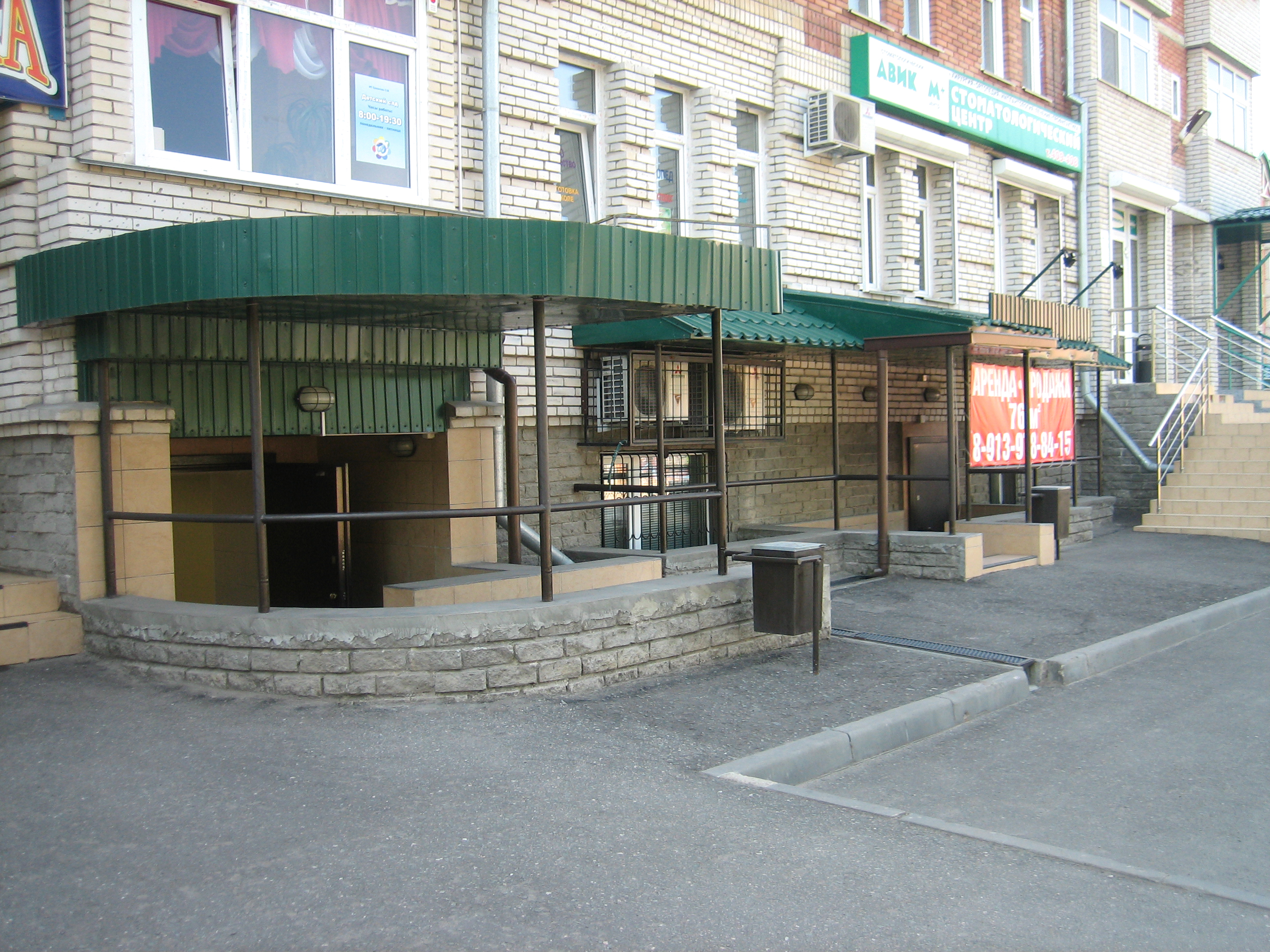

Здравствуйте уважаемые специалисты в части гидроизоляции помещений! Большая просьба помочь советом. Есть цокольное помещение. Промокают стены крыльца и наружные стены. Стены выполнены из красного кирпича. Здание не старое 2010 года. При строительстве гидроизоляция производилась разогретым битумом, но без должного качества. Дом жилой, 6 этажей. Глубина цоколя от поверхности асфальта примерно 1,5 метра. Внутри помещения сделан ремонт и проводить внутреннюю гидроизоляцию возможности нет. На глобальную наружную гидроизоляцию с обнажением до основания фундамента пока нет разрешения и вероятно не хватит имеющихся средств. К стенам примыкает асфальт, имеется небольшой уклон от здания. Больше всего промокают стены в области водосточных труб, хотя имеется бетонные желоба для отвода воды от стен. Даст ли что-то обмазка наружной стены на высоту 20-30 см и прилегающего асфальта гидроизолирующей мастикой? Хотя бы на один сезон. Даст ли что-то обустройство бетонной отмостки с углублением в грунт на 0,5-0,7 метра и шириной 0,5 метра от стены с предварительной обмазкой стены мастикой? Если это возможно, то какую мастику выбрать лучше всего, чтобы можно было нанести кистью в несколько слоев. Возможно, есть какие-то лучшие способы, позволяющие избежать рытье транши на глубину 1,5-2 метра глубиной и глобальной гидроизоляцией от основания фундамента. Буду крайне благодарен, если кто-то подскажет как решить эту проблему с наименьшими потерями. С уважением, Дмитрий
