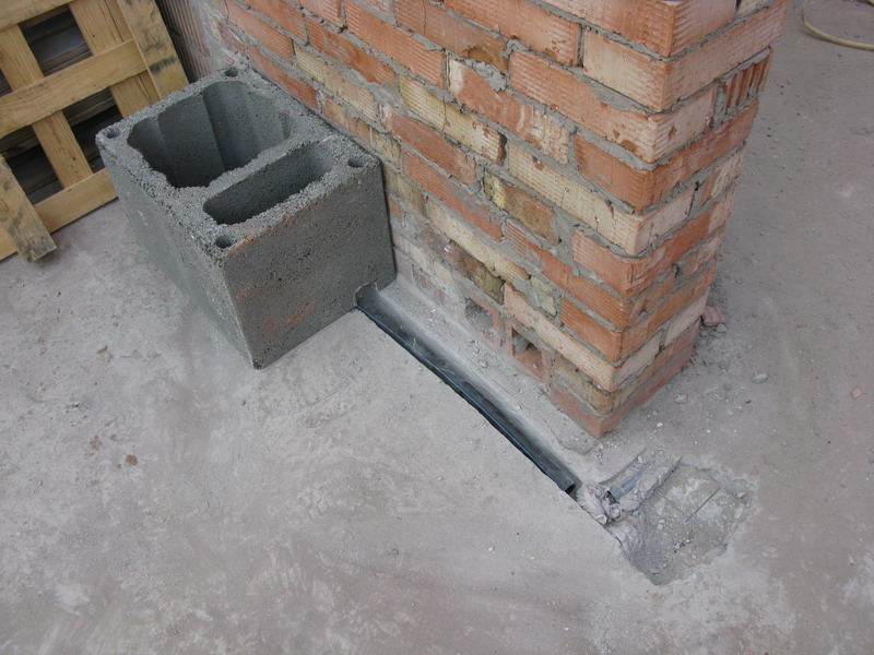

узнать цены на пиломатериалы и возможность поставки. Проблема с дымоходом пока открыта. Жду консультацию от фирмы "Мета". В связи с выходом на работу специалиста по лестницам, работы по перекрытию комнаты из-за дымохода приостановлены и возоблены работы по строительству лестницы:
