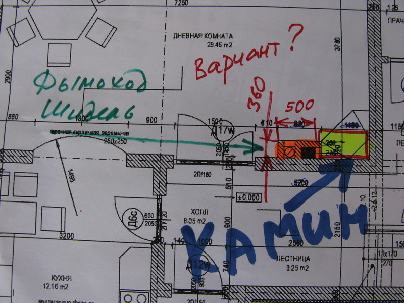

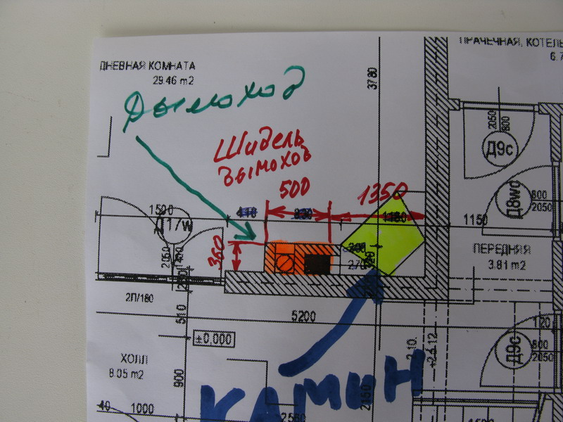

Samar написал : Опишите конструкцию, какие там диаметры? Может ещё не все так плохо. Собственно диаметр патрубка, выходящий из камина соответствует его мощности, а диаметр дымохода подбирается взависимости от мощности камина и высоты трубы. Возможны варианты, когда можно (а чаще всего нужно) сделать переходное колено и даже с возможностью открутить его для ревизии, чистки и т.д.
Диаметры у Шиделя и камина Мета "Музыка огня" , который я планирую купить,- 200 мм. Дымоход, который я КУПИЛ, имеет отвод для трубы камина 45 градусов.
Вчера так устал, (из-за жары и хлопот на стройке) что после бокала шампанского, выпитого с женой и росдственниками, по поводу возведения стен, а также расстройства из-за того, что пришлось остановить возведение дымохода, (что в свою очередь приостанавливает отливку потолка, которую я наметил на вторник следующей недели) меня хватило только на один пост, после,- я ничего не помню.
Проснулся от звонка сотового в 8-00 , звонили по моему объявлению: "куплю, или возъму в аренду бетономешалку." Ведь лестницу ещё не понятно как отливать,- самим мешать бетон, или кран туда достанет. Одной бетономешалки для такого объёма мало.
Итак, о главном. О проблеме.
  1. Камин и фирма "Мета" не виновата в моих проблемах. Как и фирма "Шидель" с дымоходом. Проблема в стыковке. Из-за расположения камина относительно дымохода.
А может проблемы и нет. Ведь у меня проект немецкий и значит при проектировании инженер знал об этой проблеме. На фирме МЕТА специалист по монтажу каминов, сказал, что нет труб для подключения под углом с изломом. И некрасиво будет , если городить такую сложную трубу. Да и стоить это будет по индивидуальному заказу дороже, чем стандартный вариант. Попросил чертежи и время подумать.
На Шиделе тоже озаботились моей проблемой и попросили тайм-аут для проработки. Вроде у них есть в спецификациях шарнирное колено, но его никто не покупал и нужно заказывать и ждать из Германии. (Думаю что срок поставки и цена будет немаленькими) Чертежи тоже отослал.
Выкладываю их и здесь.
Чтобы уважаемым участником форума была понятна ситуация. (может будут какие идеи или кто-то поделится опытом в похожей ситуации) Кстати, если ставить пристенный камин, как я изобразил, то из всех моделей каминов фирмы Мета,
подходит только один (облицовка,- если точнее сказать) Угловой камин, я думаю, понимаете, будет смотреться лучше, что важно,
поскольку эта вещь выполняет прежде всего декоративную функцию. И моделей при том размере, -
(поскольку каминную трубу просто не сдвинешь больше из-за готового фундамента под трубу и конструкции стропил крыши),- несколько.

2Mazaika А почему Вы хотите сбоку от трубы? Почему под трубой нельзя камин разместить? Чего-то я пропустил видимо... -:)

2Mazaika Я правильно понял, что Шидель у вас предполагает трубу нерж.Д200 расположенной в керамическом канале из спец .кирпичей пустотелых? Тогда не должно быть проблем там должны быть переходные элементы под 45 градусов. В любом случае (не знаком с шиделем) есть фирмы которые поставляют 2-х и 1-но контурные трубы из нерж. и черн. металла и всевозможные патрубки , колена , ревизионные лючки и всякие прибамбасы о которых вы даже не предполагаете. Ну, понятно, что можно любые элементы воспроизвести (с сомнительным качеством и дороже) Лет 10 назад я проектировал дымоход из 2-х контурных труб (которые в итоге в опасных местах запрятали в керамику), только из-за того, что не совпадал диаметр выходной трубы камина 230 со стандартными трубами.
Потом конечно я нашел фирму , испания вроде, даже каталог сохранился. Так вот стоимость дымохода из фирменных частей обошлась бы в 3-4 раза дешевле. P.S. Для удобства ревизии и чистки дымохода, правильно делать ввод под 45 градусов. вроде так.

Samar написал : 2Mazaika Я правильно понял, что Шидель у вас предполагает трубу нерж.Д200 расположенной в керамическом канале из спец .кирпичей пустотелых?
Шидель у меня КУПЛЕН из блоков с внутренней керамической трубой и с отводом для камина под 45 градусов (писал)

Михалыч написал : 2Mazaika А почему Вы хотите сбоку от трубы? Почему под трубой нельзя камин разместить? Чего-то я пропустил видимо... -
Не получится. Не на что опираться дымоходу? На чугунную печку камина на подставке? Остальное,- облицовка. Декоративный кирпич для придания формы.
