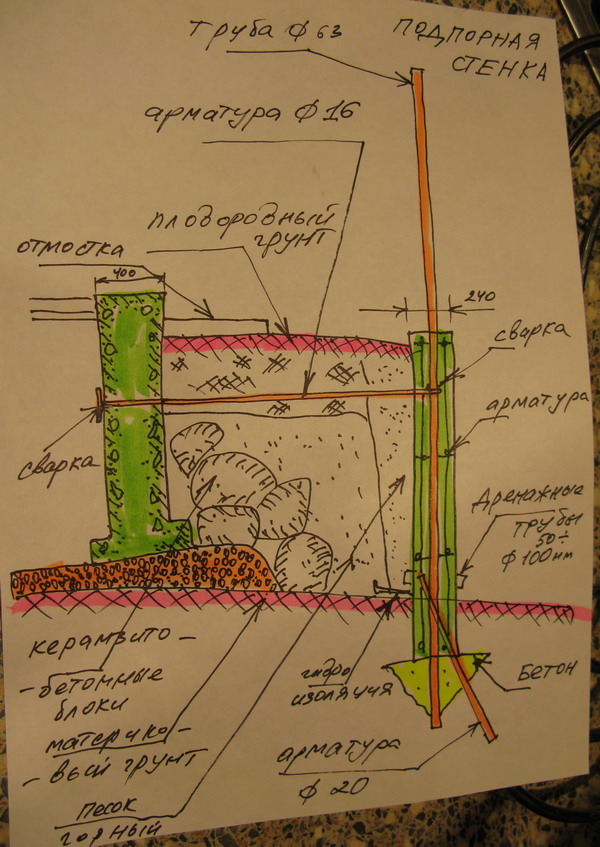

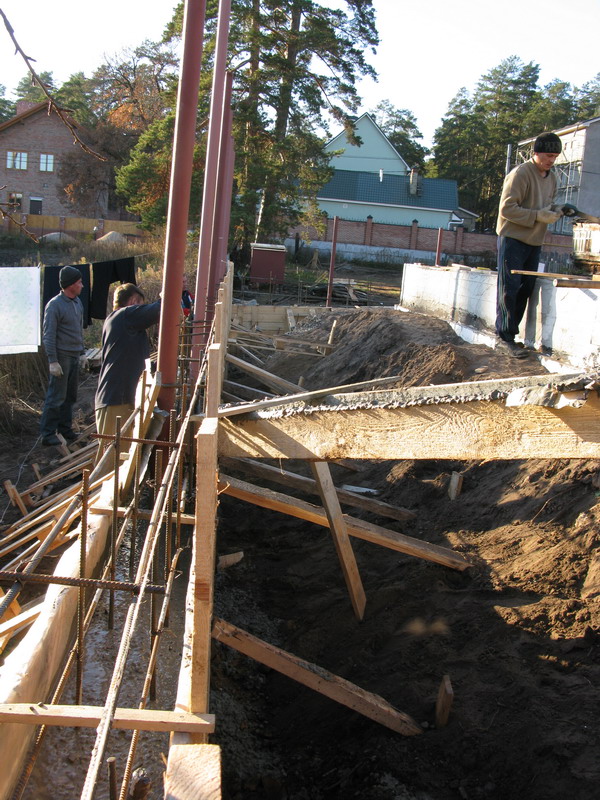

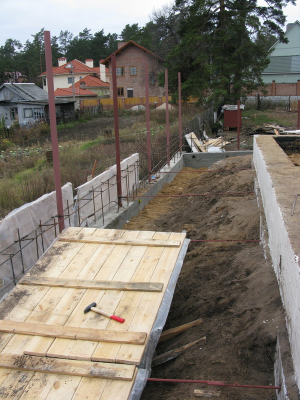

Вот схематическое изображение конструкции подпорной стенки, которую я построил.

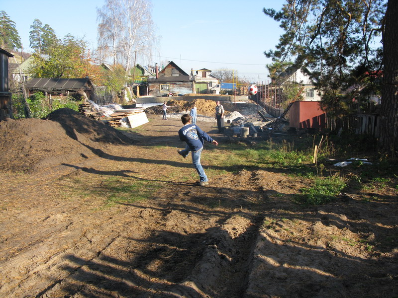

Воскресные шашлыки (или пока строители отдыхают...):)

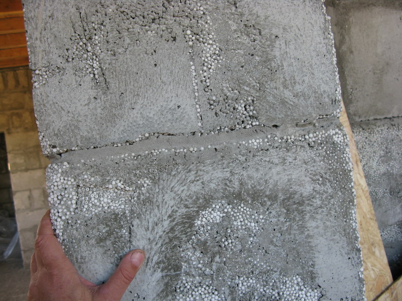

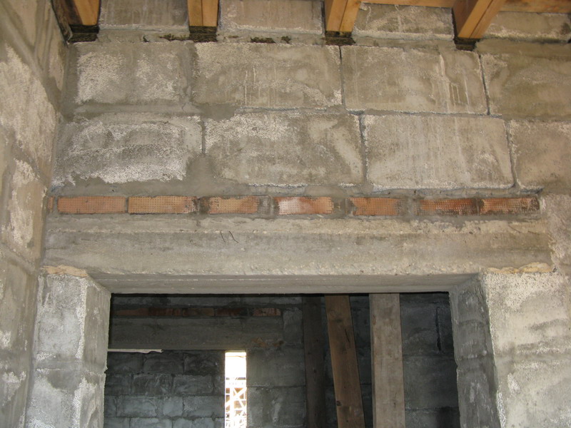

А также время съездить посмотреть, из чего строить дом. Какое-то время я рассмаирвал возможность построить дом из пенополистиролбетонных блоков, которые делают в Тольятти. Ездил, смотрел завод и дом, который строится по этой технологии.

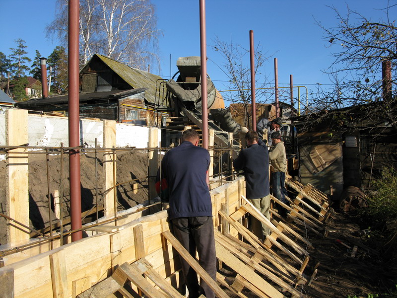

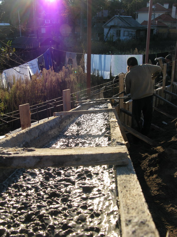

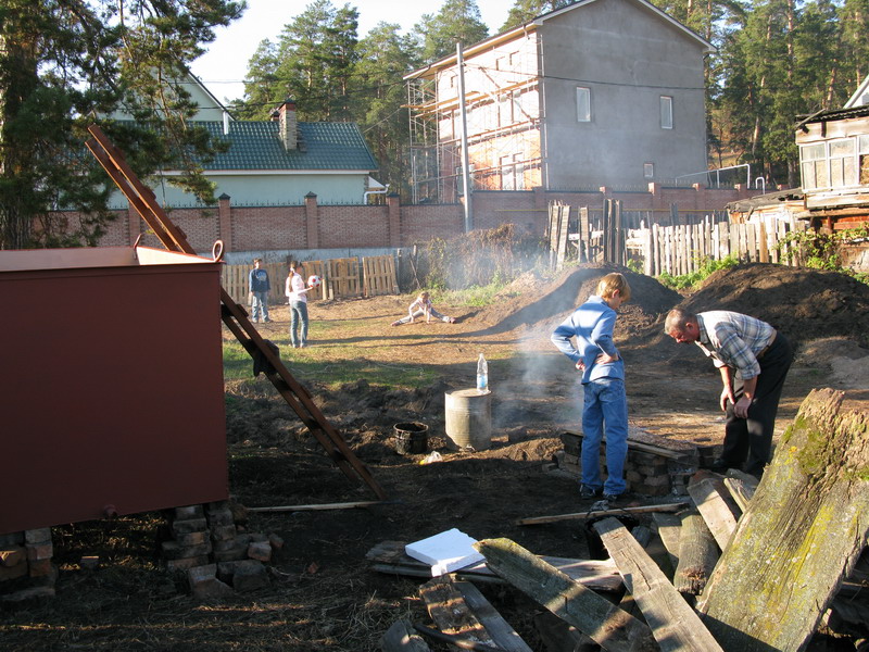

Первый миксер (заливка) для подпорной стенки...
e-babay
e-babay
Регистрация: 16.04.2008
Сообщений: 1569
12.01.2009 в 23:10:36
Mazaika написал : Они посчитали, что ТРАМБОВАННАЯ щебёнка в качестве основания
под фундамент,- вполне нормальное решение.
Нормальное. Но у вас она только под частью фундамента. Отсюда сильно увеличивается риск неравномерной усадки. Может, конечно, фундамент выдержит. А может и нет.

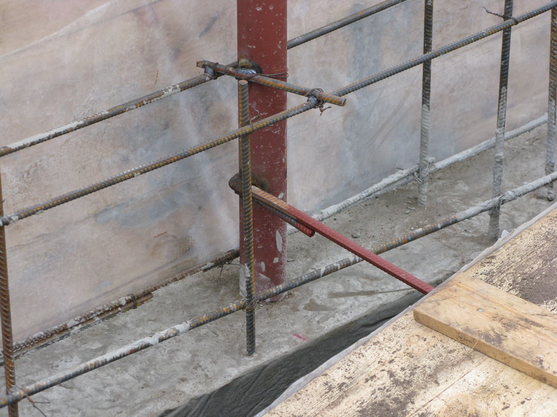

romannn написал : 2 Заземлитель молниеотвода нужно выполнить отдельно от контура заземления,чтобы небыло выноса молнии на заземленные приборы в доме.В о время грозы даже находиться рядом с ним нельзя. Сопротивление для его долно быть не выше 30 Ом насколько я помню,для молнии главное указать путь куда стекать.Достигнуть такого сопротивления можно при помощи трех арматурин длиной в 3 метра (всеравно нужно мерять).
Заземление я планирую сделать к металлической конструкции Подпорной стенки, подключиться в том месте, где удерживающая арматура входит в фундамент. Уже на стадии изготовления армирования подпорной стенки приварил удерживающую арматуру к металлическим столбам забора, и дальше последовательно сваркой создал ЦЕПЬ от одного столба к другому. Итого: заземление сотстоит из 4 труб, которые ЧЕРЕЗ фундамент забиты в землю на глубину 40 см и конструкции из арматуры, которая также забита в землю (вертикальные арматурины) (СМ. чертёж подпорной стенки) Такую же конструкцию возможно создам и с другой стороны дома. Правда не уверен в необходимости...

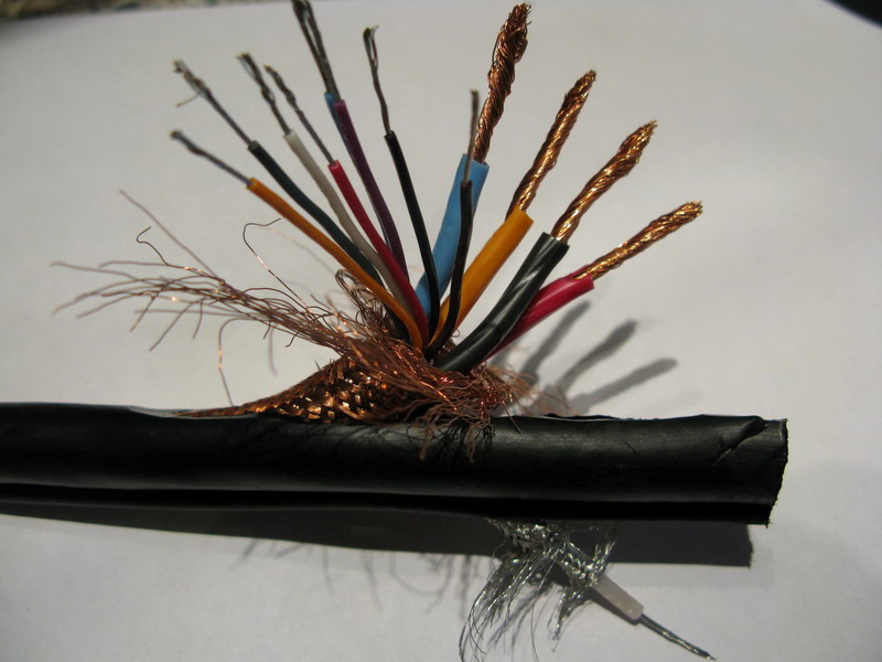

Для подвода электричества к дому планирую использовать з-фазное питание. На столбе оно есть. Подал заявку на выделение мощности согласно техусловиям на 12 киловатт.
Подключение так и планирую делать, как вы пишите. Вот таким кабелем под землёй в пластиковой трубе:

Mazaika написал : Подключение так и планирую делать, как вы пишите. Вот таким кабелем под землёй в пластиковой трубе:
И тянуть до гаража. Там прше всего установить станочки, рубильники, автоматы.. Кабель какой то новомодный: по моему там даже телевизионный на 75 Ом есть. Будете на опоре 0,4 кВ антенну ставить? Впрочем, дело Ваше. Я так понял, кабель уже закуплен. Вам понадобится ещё кабель с алюминь жилами или просто изолированный алюмиль провод для спуска с опоры до счётчика или рубильника
