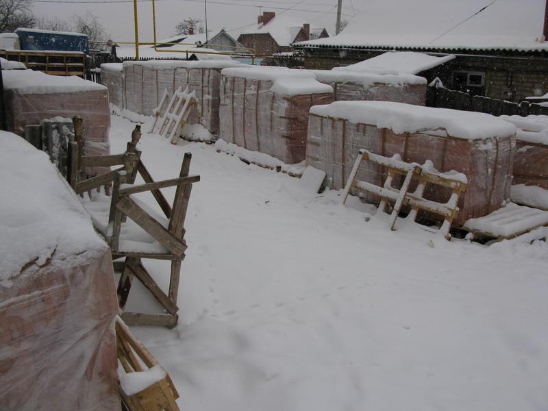

На первом фото видно, что фундамент уже под собственным весом треснул.
Этот угол вообще был сделан на земле , посыпаннной песком.
Сейчас этот угол хорошо укреплён ,- поставлен на широкую плиту, опирающуюся на плотный слежавшийся материковый грунт.

По фундаменту: трещины поверхностные. Оно и понятно:
для того и арматура стоит.
Но думаю, если бы я не укрепил фундамент, две нитки арматуры 12 мм могли бы не выдержать вес дома.
И..
Тогда катастрофа.
Под этот угол заведено мощное основание:
грунт вынут до твёрдого материкового , на глубину 1 метр от подошвы существующего фундамента.
Ширина бетонного основания 1 метр , по 1,5 метра в каждую сторону от угла.
С внешней стороны фундамента.
Всё это хорошо заармировано и подведено под существующий фундамент на глубину 30 см.
Марка бетона: 200
По совету Михалыча там же готовлюсь сделать ещё одну подобную опору по середине с внешней стороны.
В месте внутренней несущей стены.

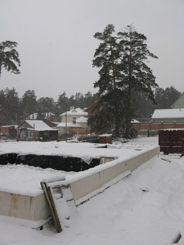

Укрепил по совету Михалыча последнее место фундамента.
См. фото.
Строительство погреба вышло на финишную прямую.
Осталось залить потолок. Ждём крышку погреба.

До этого все бетонные работы выполнялись из бетона :
25 кг (полмешка или 1,5 ведра) цемента марки 400, 2 ведра речного песка и 4 ведра мелкой щебёнки.
Для 136 литровой бетономешалки. (см. фото).
Так было написано в инструкции на бетономешалку.
Правда в инструкции не написано, КАКОЙ марки бетон при этом получается.
Пытался разобраться сам. Что-то не очень получается.
Есть сомнения.
Пока решил Так: 2 ведра цемента (33 кг), 2 ведра песка и 4 ведра щебёнки.
Одобряете?
Может кто подскажет по рабоче-крестьянски,- что нужно сделать для получения бетона высшей марки?
Сколько Цемента, песка и щебёнки на мой объём бетономешалки. 136 литров.
