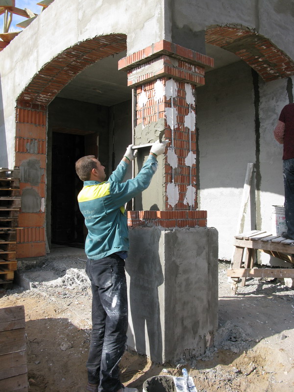

Mazaika написал : Как видно,- работают профессионалы...
Похоже на то.
e-babay
e-babay
Регистрация: 16.04.2008
Сообщений: 1569
24.09.2009 в 22:37:40
Mazaika написал : Результат до и после (через 3 минуты ) обработки на фотографиях:
У опрыскивателя штанга алюминиевая, похоже. Совсем скоро ее разъест, даже если после работы опрыскиватель промывать водой.

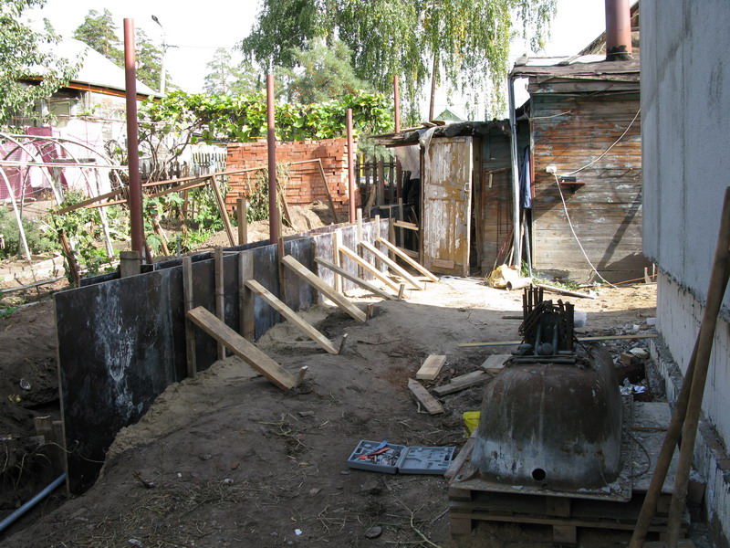

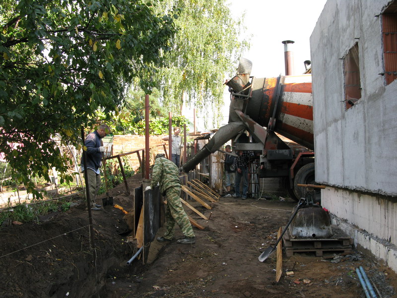

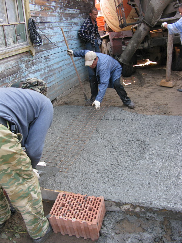

25.09.2009 в 22:14:42

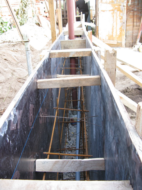

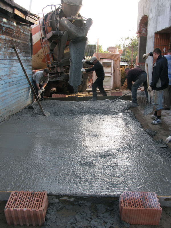

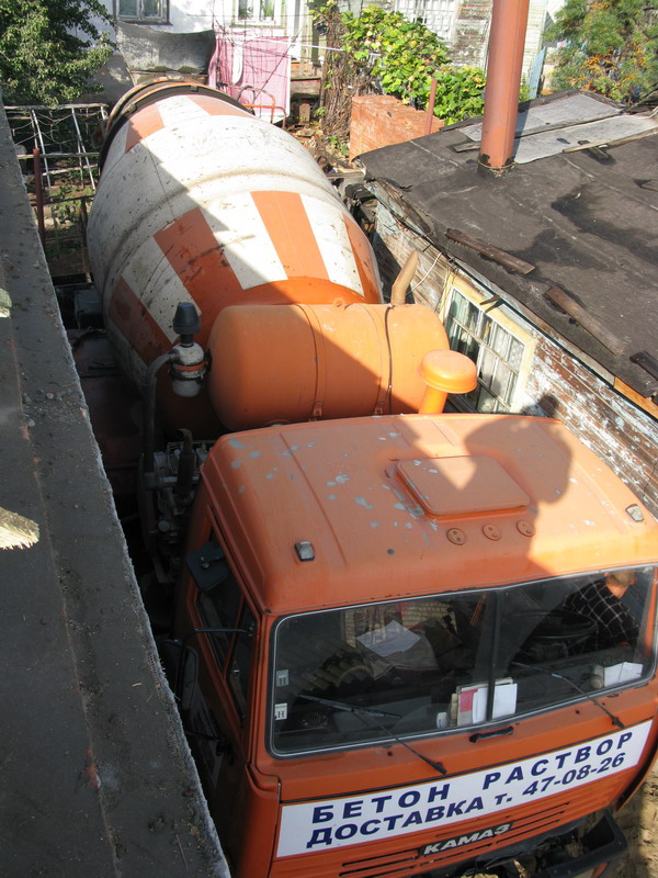

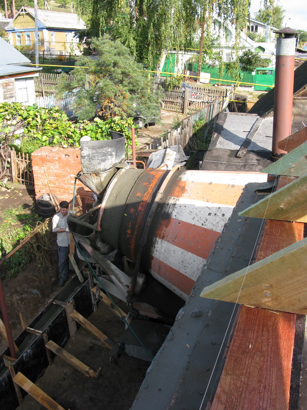

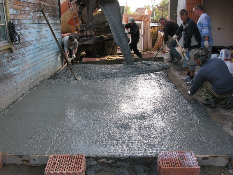

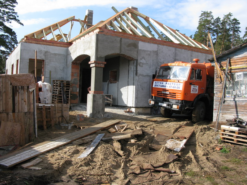

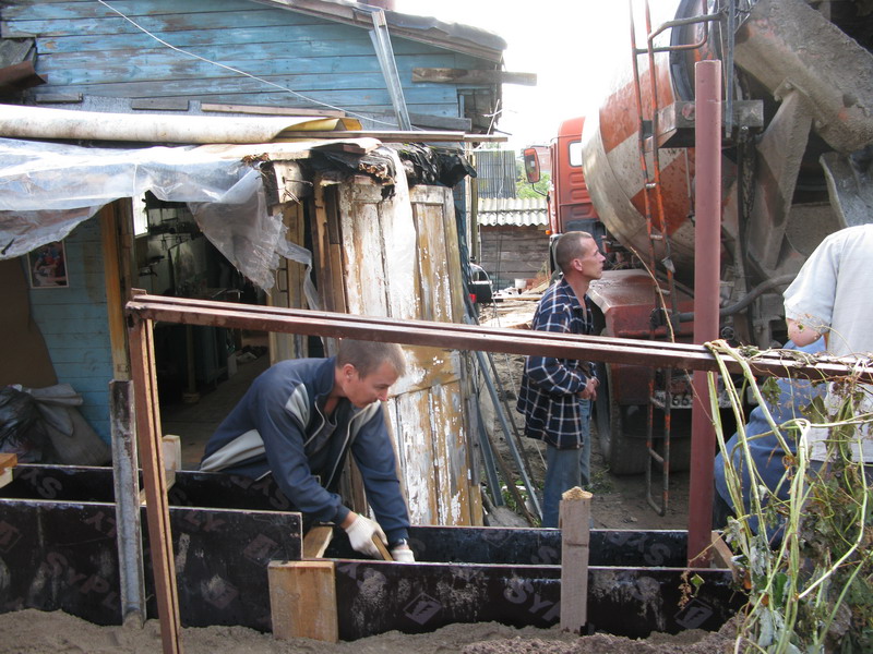

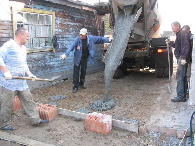

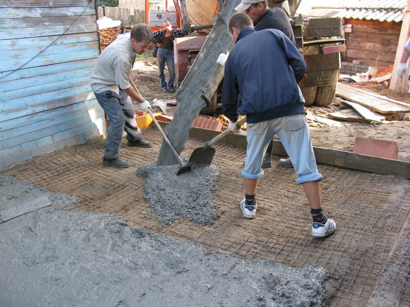

Сегодня начали строить (заливать) подпорную стенку. Самое сложное - это было сделать настил для заезда Миксера. Всё было НА ГРАНИ. Еле заехал, еле протиснулся. Спасибо водителю- профессионалу! Остатками бетона залили въезд в гараж. С армироваанием внизу и вверху (притапливали кладочную сетку.)
Mazaika
Mazaika
Регистрация: 01.01.2009
Тольятти
Сообщений: 4142
25.09.2009 в 22:18:23
Продолжение:

26.09.2009 в 08:41:30
Ув. Mazaika, а что у Вас используется в качестве опалубки при заливке подпорной стенки?
Mazaika
Mazaika
Тольятти
Сообщений: 4142
26.09.2009 в 12:22:58
G3N написал : Ув. Mazaika, а что у Вас используется в качестве опалубки при заливке подпорной стенки?
Используется Ламинированная фанера, которую я использовал при заливке перекрытий. Толщиной 18 мм. Пошла по 4-му кругу. Буду ещё её использовать раз 10, пока в хлам не превращу. А потом для обшивки на крыше приспособлю. И полителеновая плёнка не нужна. Фанера -Прочная. Главное,- швы укрепить и хорошо подпереть. Максимум, что может случиться,- может выгнуться. Но.. Точно не разорвёт. Пока и так бетон не пристаёт. И самое главное,- ровно! Брал в Москве. В Тольятти самая низкая цена в Промстройволге. Там у меня ещё и скидка. Добирал у них 3 листа.
