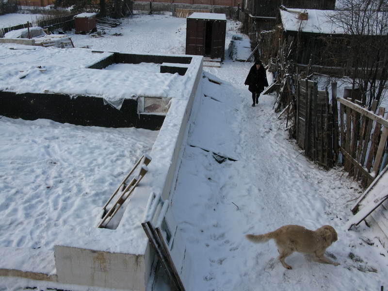

Чем больше я слышу мнений и интересных идей, тем больше осознаю всю сложность изготовления пола 2 -го этажа. Передо мной открываются проблемы, о которых я не подозревал. Эти проблемы прежде всего связаны с особенностями проекта,
размерами и конфигурацией участка а также желанием сэкономить деньги. А если точнее,- найти оптимальные решения. Т.е. качественные, надёжные и с минимальными затратами.
  1. В частности, я только 5 минут назад осознал, что кран ТОЧНО просто не сможет подъехать к моему дому
    и работать с одной (нижней) стороны), поскольку дом стоит на склоне. Со второй стороны кран может подъехать только к углу, из-за близко раположенного старого дома, который я использую под бытовку, возможное проживание строителей и склад стройматериалов. С боков участка такая же ситуация. Правда с одной стороны, где ещё не сделана подпорная стенка, и где расстояние до соседнего участка 3,5 метра, если убрать покосившийся забор, может что и получится...
  2. Я не смогу подавать бетон на 2 этаж непосредственно из миксера, или надо создавать огромную ёмкость для бетона на земле. Потом подавать вёдрами. Или приглашать Бетононасос, который работает за 15 тыс. за смену. НЕ МЕНЬШЕ. Поскольку заливать потолок я могу только за НЕСКОЛЬКО раз (точнее 4 раза),- опалубка куплена на 40 кв. метров. Итого 60 тыс. добавлять.
  3. Я точно не построю коробку с крышей за лето, если буду заливать пол 2-го этажа последовательно, одну часть за другой (опалубка
    куплена всего 40 кв. м.)
Выводы:
  1. Надо разобраться с техническими характеристиками кранов, моделями.
  2. Технологию изготовления пола 2-го этажа разрабатывать основываясь на следующих предпосылках:
    • Где возможно достать краном,- положить плиты.
    • где невозможно,- отливать с применением бетононасоса
3 Нужно продумать технологию, место разгрузки плит, автомобиля, крана. При этом нужно учитывать все ограничения, о которых написал.
Я в лёгком шоке: там где вопрос первоначально рссматривался лишь как выбор материалов, изменился и перешёл в плоскость: КАК ЭТО СДЕЛАТЬ?
Прям по пословице: "Гладко было на бумаге,
да забыли про овраги..."
SergeyE написал : если жалко времени - заливайте все плиты сразу прямо сейчас - по методу Пъ - на земле без всякой специальной опалубки
В такой ситуации, самые невероятные идеи и способы начинаю рассматривать, как рабочие.
Благодарю всех за ценные советы и рекомендации.
