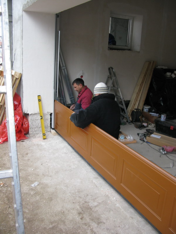

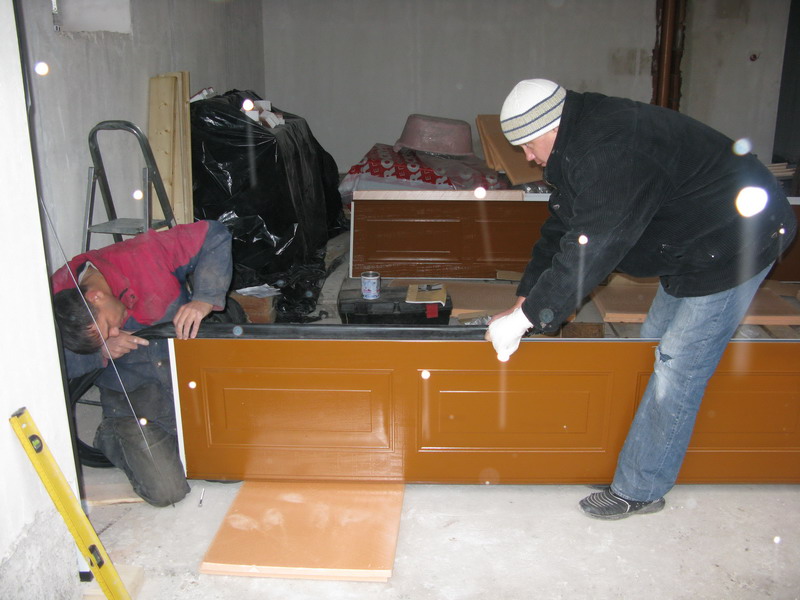

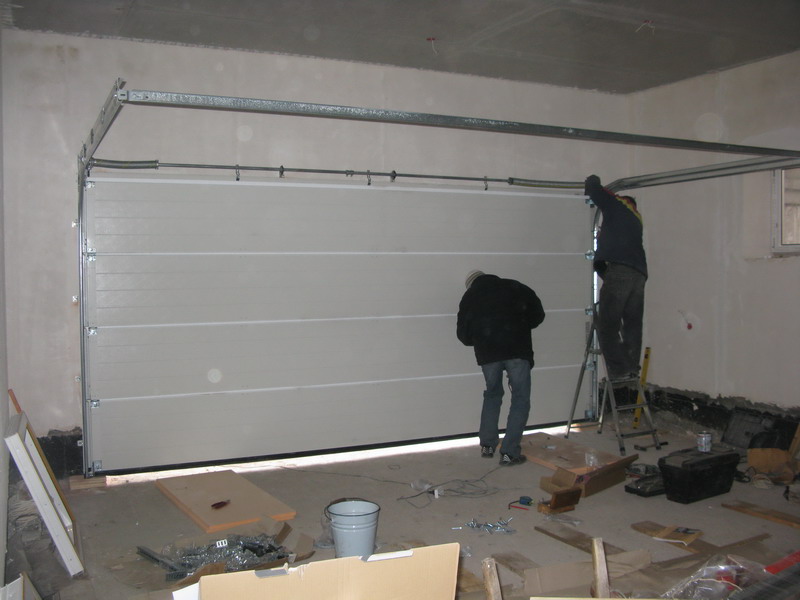

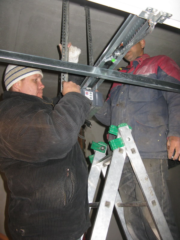

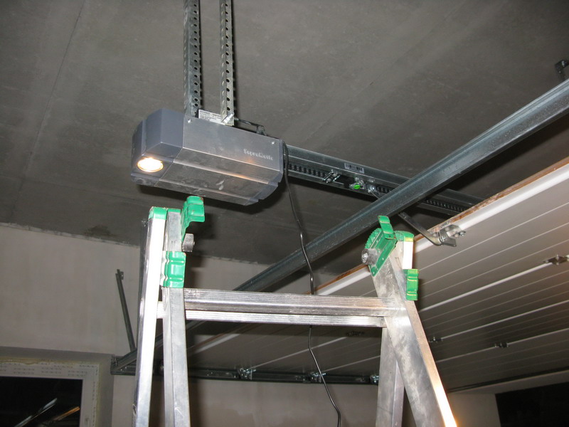

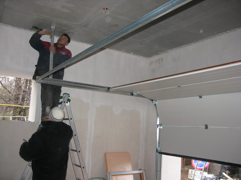

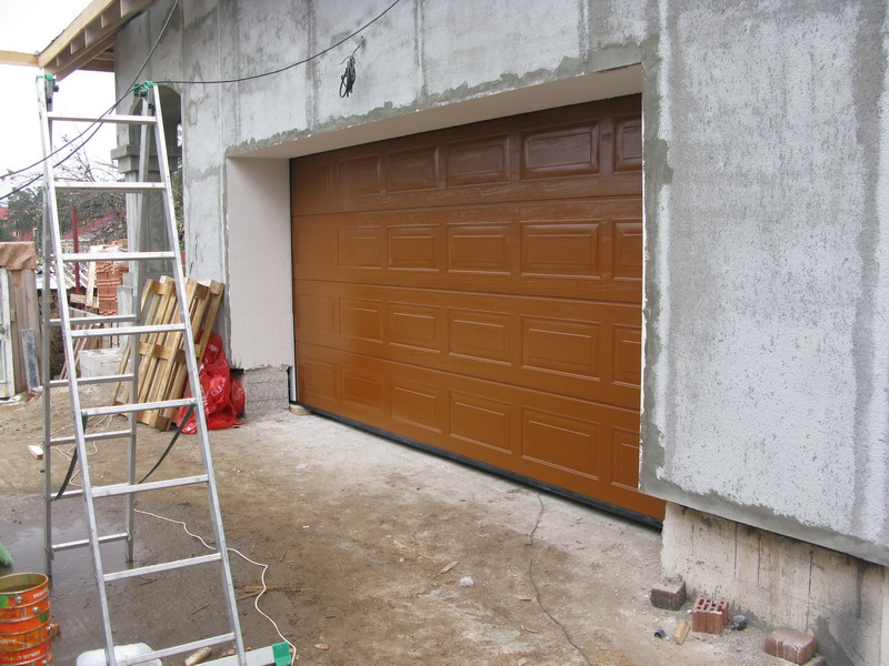

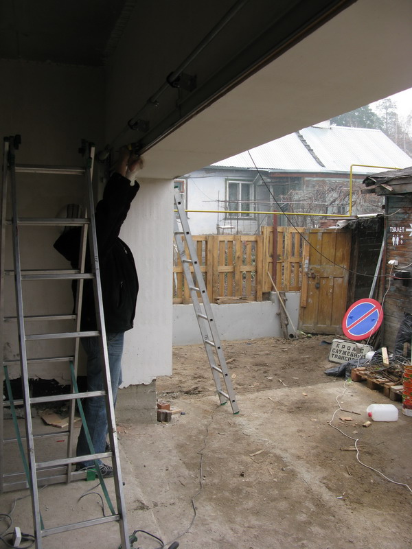

Сегодня весь день провёл в деревне. Замёрз как суслик. Смонтировали въездные ворота в гараж,- делали два человека с одной фирмы,
а также 5 окон монтировали два человека с фирмы KALEVA. Установщики ворот и окон оказались профессионалами. Сделали всё качественно и надёжно. Одно окно не смогли поставить,- не влезло . проём Штукатуры заузили на 1 см. больше, чем надо. Завтра нужно будет убрать лишний сантиметр проёма внизу .

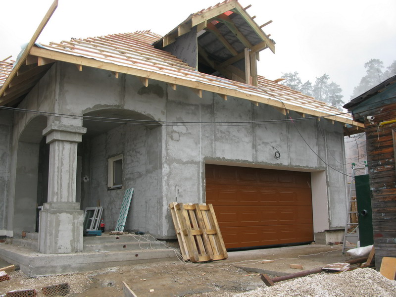

01.11.2009 в 23:05:14
Вот,- результат работы установщиков ворот. Открываются и закрываются Брелком.
