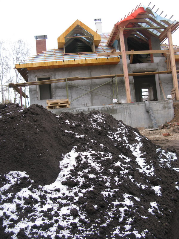

Адель написал : крюки, потом капельник, но сверху пленка - и герметика не надо, по пленке течет, потом по капельнику и в желоб. пленку можно подклеить к капельнику 2сторонней битумной лентой.
Разговривал со строителями. Договорились ТАК и делать, как вы предлдожили. Что сделано,- будет ПЕРЕДЕЛАНО.

Строители сообщили об ещё одной серьёзной проблеме. Доски подшива свеса (имитация бруса) сделаны с большими отклонениями размеров по толщине. В результате между Закрывающим уголком и досками образуются ЗАЗОРЫ, Уголок неровно прилегает по длине... Я снова рсстроился,- ведь на изготовление фальшбруса я потратил огромную сумму. Особенно много ушло денег на обработку двумя составами "Текстурола", которые очень дорогие. И всё насмарку. Поехал срочно искать заводской Фальшбрус. К концу дня нашёл. Купил за 250 руб за 1 шт. 6 метровую. Пробную партию из 4 досок. Теперь нужно срочно обрабатывать. А Тексурол- антисептик я забрал Последнюю банку у Продавца. И он ,- на исходе....

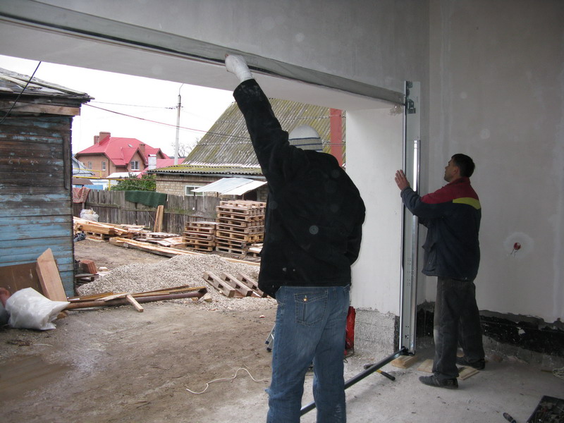

Сегодня выпал Первый снег. Пришли окна из Москвы. Отвёз их в деревню. Завтра будем устанавливать. Начали устанавливать Въезные ворота в гараж фирмы "Хёрманн". Вопрос по установке оказался серьёзней, чем я представлял. Но похоже установщики своё дело знают. Установку приостановили, чтобы купить более подходящие дюбеля и подготовить некоторые детали для укрепления конструкции и точной и прочной установки...

Samar написал : 2Mazaika По 1ой фотке #2521 есть вопрос. Зачем вы у "скворечника" сделали подшивку свесов?Обычно там стеночки идут толстые ( утеплитель 200+каркас)=300 и никакой, или такой широкой подшивки не требуется. Или вы боковые стенки утеплять не планируете?
Боковые стенки будут утепляться. Толщину обсуждал со строителями. 10 см утеплителя, плюс внешний (обшив свеса) и внутренний каркас (стены комнаты). Так в проекте.
Утеплитель по проекту,- в этом месте 10 см. Стиропора (ЭППС) Более пдробно конструкцию стен не представляю...
