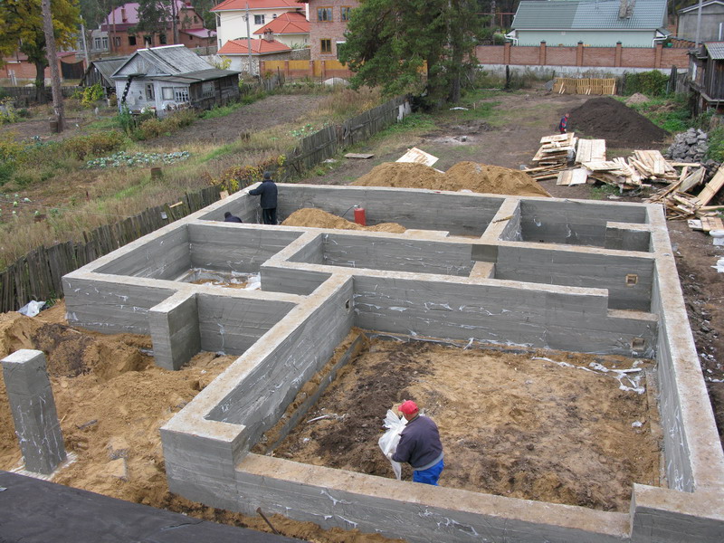

После стольких заявлений, думаю настал ПОДХОДЯЩИЙ момент продемонстрировать ВАМ не на словах, а НА ДЕЛЕ свою квалификацию и свой опыт. Уверен: мой случай достаточно распространённый,- задайте в поиске
"Строительство фундамента (дома) на склоне" Убедитесь,- как мало конкретики по данному вопросу. И увидим, что ответов на этот вопрос прктически нет. Так, общие рекомендации и мнение, что строить на склоне тяжело.
НЕ будем обсуждать РАЗНЫЕ СЛУЧАИ, с разными склонами, с разными почвами. Ваши рекомендации: как МНЕ правильно нужно было сделать фундамент ПО ВАШЕМУ МНЕНИЮ в моём конкретном случае?
Напоминаю исходные данные:
  1. Склон около10%, а точнее на длине 15 метров перепад около 100 см
    (по диагонали от самой высокой точки справа до самой низкой слева)
  2. Грунтовые воды на глубине 40 метров.
  3. Почва- верх 20-30 см плодородная переходящая в мелкий песок. Но не чистый песок, а что-то среднее между песком и супесчаной почвой
  4. Фундамент строится ближе к середине участка и уровень гаража должен быть на уровне улицы (Наклон от улицы в сторону дома, на левый угол дома) Рисунки я приводил.
  5. Глубина промерзания почвы в районе строительства дома- 1м. 80 см., 2 км. от Волги. На возвышении. Статстика промерзания за последние годы: 50-75 см. максимум.
  6. Фото конструкции фундамента я приводил. Размеры 11Х15 метров. (15 вдоль участка)
  7. Готов предоставить любую другую инфорамцию по проекту.
Итак:
  1. Какова должна быть конструкция ЛЕНТОЧНОГО Фундамента под керамические блоки? Вес дома (стены, перегородки, крыша, мебель и пр) 230 тонн.
  2. Какова должна быть конструкция подпорных стенок?
Желательно с эскизами и и разрезами.
Напоминаю: ваш ОТВЕТ будет ВАЖЕН не для меня (поздно мне что-то делать). Он важен для других: многие ищут решение В совершенно аналогичных ситуациях. Настало время внести Ясность ХОТЯ бы в одном частном случае.

2Mazaika Эта фотка- то, что есть сегодня? А, где подпорная стенка?
