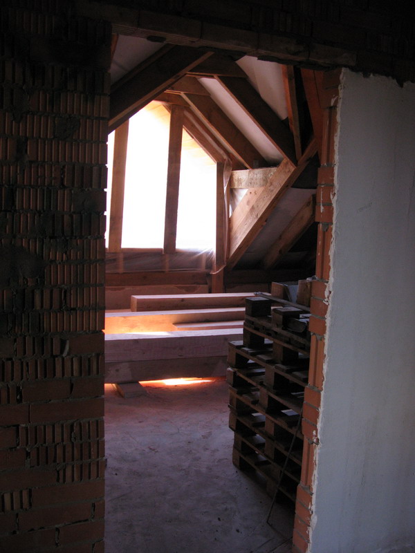

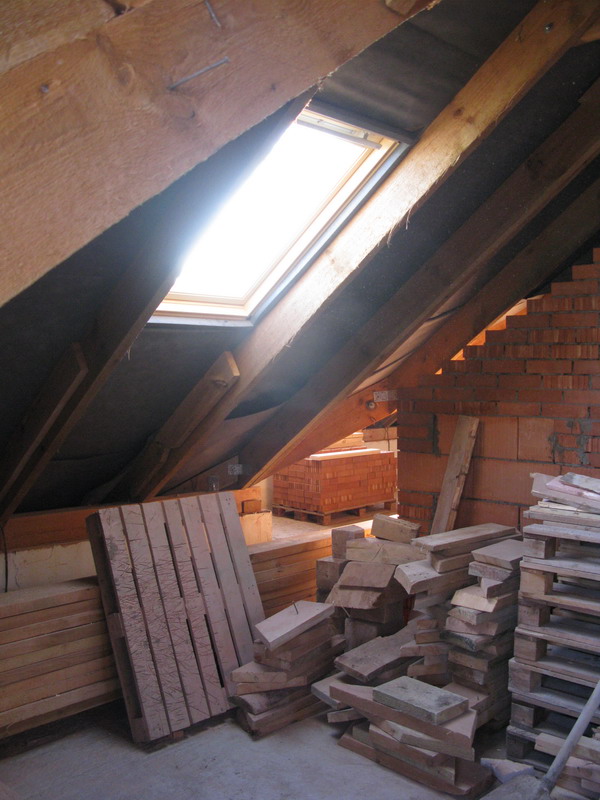

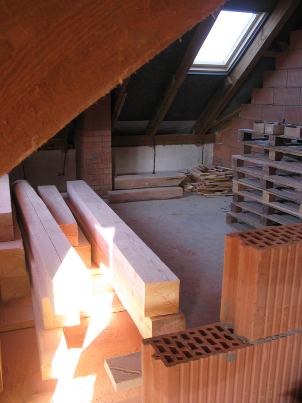

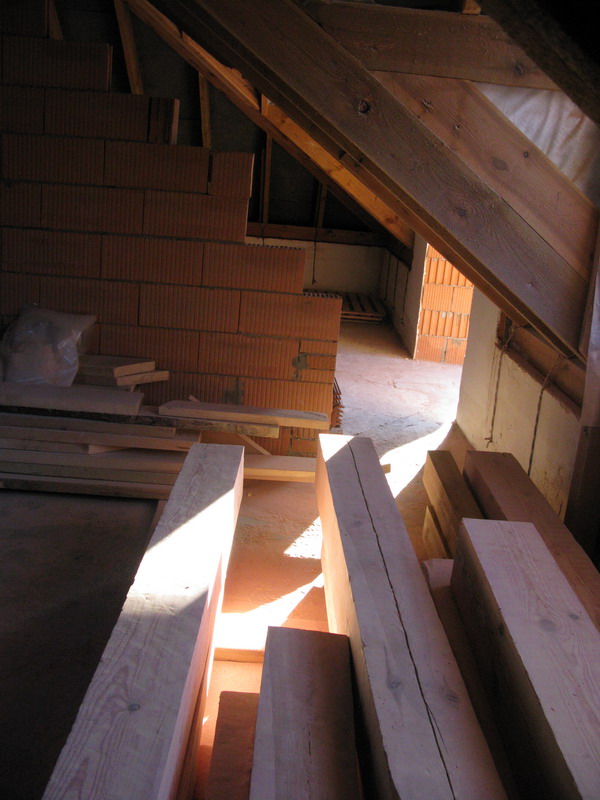

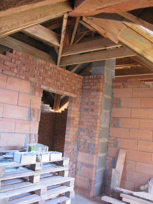

Ты крут. Но захламлять чердак гуаном типа поддонов не следует. Во первых пожаропасно, во вторых место занимают.

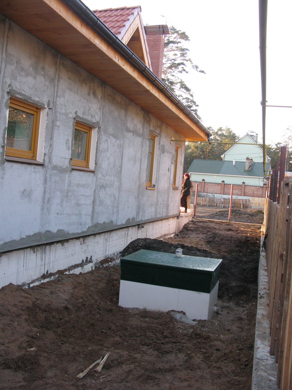

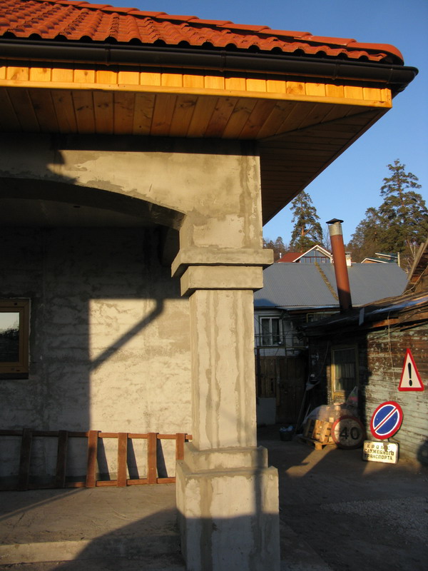

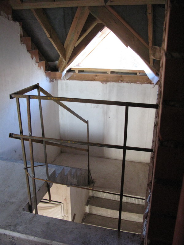

2Mazaika Снаружи выглядит внушительно, но проект (честно) мне не понравился, т.к. :
  • нет полноценного подвала;
  • нет полноценной мансарды, получился чердак - не хватает объема (высоты), непонятно почему бы стеночки не сделать по 1500мм хотя бы, тогда и дом бы стал чуть выше;
  • Сзади, со стороны гаража смотрится симпатичнее, опоры деревянные балкончика мне не нравятся совсем;
  • Не нравится подшивка свесов "скворечников", кажется не по проекту сделали, по стилю не совпадает с подшивкой свесов крыши.;
  • Трубы не нравятся тоже, кстати что за трубы? ;
  • Два окна, расположенные в углу, не очень, кстати лучше с пластика удалить заводскую защитную пленку, иначе потом вы не сможете от неё избавиться.
  • выход на балкон, несовпадают углы кирпичной арки и наклона крыши, хотя может на фото только?. В целом, конечно неплохо. Думаю. что в живую ещё лучше. Что понравилось, не буду перечислять, тогда места не хватит... Собственно, это не критика, а просто мысли вслух, понимаю, что мои замечания никак не могут принизить другие достоинства проекта.

DSP007 написал : ... захламлять чердак гуаном типа поддонов не следует. Во первых пожаропасно, во вторых место занимают.
Поддоны,- это Леса с которых мне ещё нужно будет работать на масарде. А работ на высоте ещё много.

Samar написал :
Есть погреб. Если бы я ввязался в стройку подвала,-
это ещё удорожило строительство и удлинило сроки. Надо было бы ДОПОЛНИТЕЛЬНО делать Перекрытия над подвалом и лестницу в подвал. Это существенные затраты. Оно конечно не лишне,- подвал, 2 этажа и пр. Но... Я не хочу оказаться среди многочисленных застройщиков, Планы которых,- ГРОМАДЬЁ и видно, как эти Планы ОБАНКРОТИЛИСЬ. Стоят Дворцы годами ПУСТЫЕ и недостроенные. МНОГО ВИЖУ!!! Пусть у меня будет через два года дом, в который я заеду БЕЗ ПОДВАЛА, чем пустая недостроенная коробка с ПОДВАЛОМ.

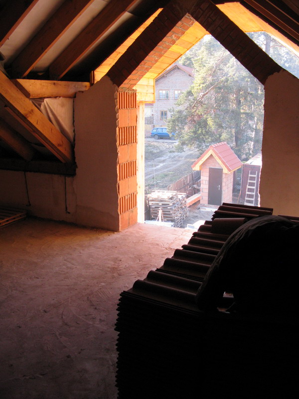

Писал: хотел сделать на 15 см. выше. И Сделал стены. ЕЩЁ выше надо было везти блоки с Завода. НЕ сложилось. Строители крыши подвели, ЗАБЫЛИ, что я им сказал. Насчёт объёма вы неправы.
Оценивал мысленно размер помещений (спален,- у меня на мансарде одни спальни). В самых высоких местах высота потолков ВЫШЕ, чем у меня сейчас в квартире.
О ценивать вид дома со стороны балкона пока РАНО. Янн во многом прав. Поскольку балкон не построен. Если посмотреть, как это будет выглядеть ПО ПРОЕКТУ,- очень даже неплохо.
Когда строители предложили конструкцию подшива скворечников, я тоже сомневался , как это отразится на дизайне дома. Сейчас сравниваю с Проектным решением. Мне кажется , что сейчас ЛУЧШЕ, чем в Проекте. Интересней.
Когда будут отделаны стены, весь дом будет смотреться ГАРМОНИЧНЕЙ. Думаю,
сейчас Скворечники "выпирают" из облика дома по причине незаконченности дома.
Трубы не нравятся тоже, кстати что за трубы?;
Если речь идёт о водосливке, то это система GALECO. Если о Трубе камина и двух трубах вентиляции,- то каминная труба не закончена,- на ней не смонтирована теплоизоляция. Трубы вентиляции сложены в верхней части из облицовочного кирпича, внутри вставка из полипропиленовых труб с теплоизоляцией.
Плёнку удалю. Забываю. Хорошо, что напомнили. :) Ведь планировал заниматься котельной и отоплением. Зимой. Я согласился отложить все работы до следующего года.
Не совпадают. Грязно ругался со стргоителями крыши. Их косяк. Уже писал,- ошиблись с углом наклона стропил. Достигнуто соглашение о скидке на сумму работ по крыше. Придётся подстраивать, выравнивать деревянными конструкциями выхода на балкон.
Я - реалист. И спокойно отношусь к мелким недостаткам. Они, конечно, есть. Я бы ещё перечислил несколько. По крупному,- доволен.:)

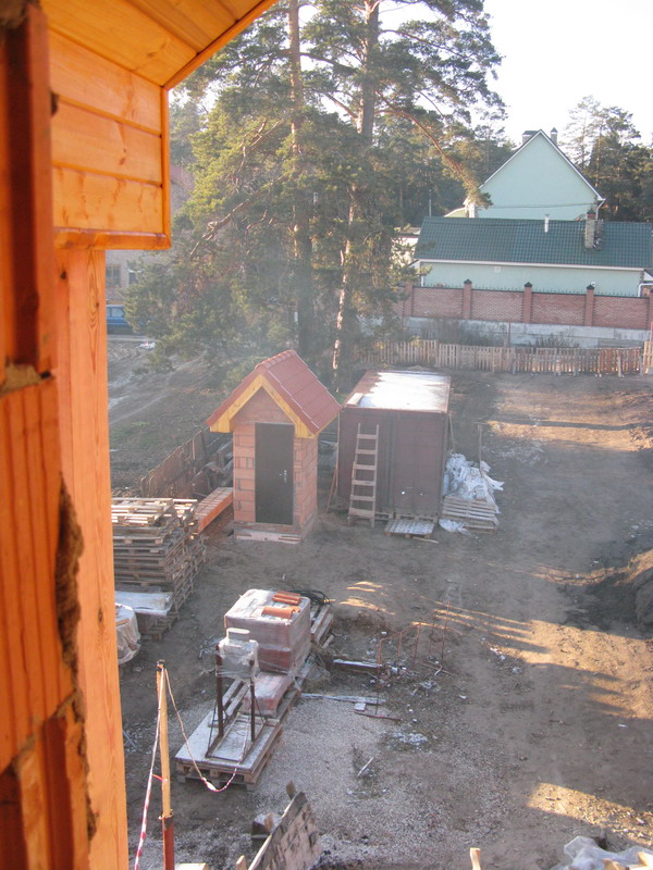

09.12.2009 в 06:27:35
Последнее фото не понравилось. Не там сели.
