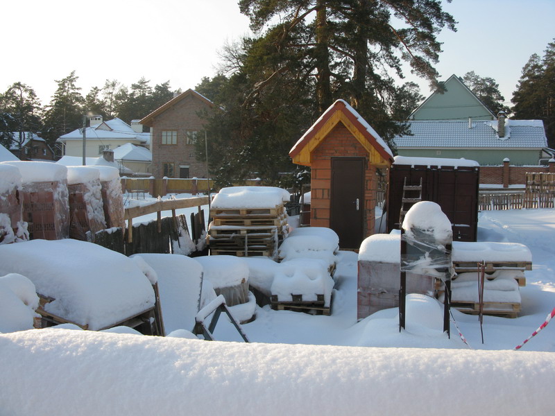

Ildar13 написал : Ох вон тот "туалет" с железной дверью интригует Точно взломают ((( тьфу тьфу тьфу чтоб я был неправ.
Так ведь всё так и Задумано! Когда начнёт работать Охранная система, Охрана начнёт Окружение,- побегут со страха в "туалет". А тут ещё Один "сюрприз"!:)

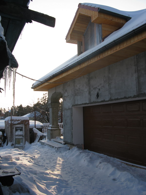

Все очень даже прилично. Но почему дом серый, на прежних фотографиях был кирпич.

DSP007 написал : Но почему дом серый, на прежних фотографиях был кирпич.
Вообще-то он давно оштукатурен.

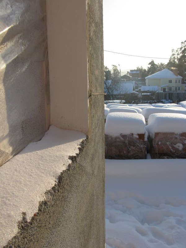

Солнце начинает пригревать всё больше и дни становятся все длиннее. Скорее бы весна, чтобы продолжить строительство!!! Снегу подвалило много. Вот и испытание крыши на прочность. Надеюсь, от веса снега она не обвалится. Тем более, если ещё и снега прибавится.

Мазайка, на этой фотке: http://www.mastercity.ru/vforum/attachment.php?attachmentid=114548&d=1262617306 вертикальные полосы, это так след затирки после маяков выглядит ?

bobaqpe написал : вертикальные полосы, это так след затирки после маяков выглядит ?
Да, это следы от затирки маяков (металлических) , после того как их вынули из штукатурки. Маяки ставили на гипс.

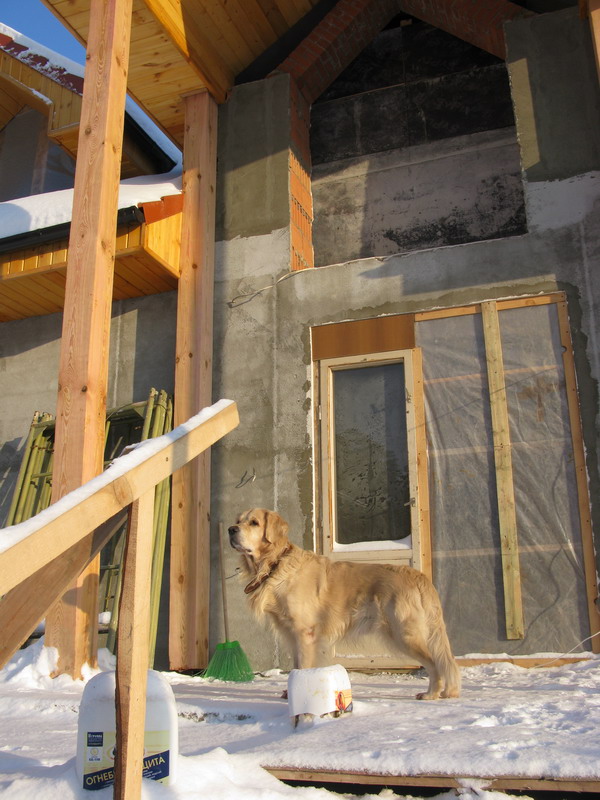

Надо заканчивать в этом году. Заказал 5 послледних окон для 1-го этажа. Планирую забрать их в Москве 8-10 февраля. Придут 13-го. Вот только думаю.,- ставить их или нет. Во многих местах прочитал,- ставят до минус 10. С зимней монтажной пеной. Но там речь идёт об Отапливаемых домах (квартирах). А у меня,- нет. Ждать до положительной температуры? Какое мнение?...

Mazaika написал : Вот только думаю.,- ставить их или нет. Во многих местах прочитал,- ставят до минус 10. С зимней монтажной пеной. Но там речь идёт об Отапливаемых домах (квартирах). А у меня,- нет.
Какое мнение?...
Черт его знает. Скорее всего, ничего страшного не будет. Что касается зимней пены, то ей пофиг, отапливается дом или нет. На умеренном морозе твердеет медленно, но верно.

я против, просто смысла нет...эти окна Вам ничего не дадут. Ждите тепла.
